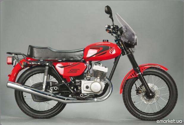

Здравствуйте, подскажите где находится контргайка, знаю что находится рядом с КПП, но незнаю именно в каком месте, можете ли показать на рисунке стрелками?
Re: Где находится контргайка
левее звёздочки, под верхним кожухом цепи

и как его регулировать?

это ты просто не догадливый, я просто спросил, где находится контргайка в мотоцикле, и можете ли показать на рисунке
Нет слов, куда уж мне. Есть контргайка тяги тормоза,есть контргайка регулирующего винта рычага переключения скоростей,есть контргайка на винте регулировки сцепления. Тебе какую? :mrgreen: Или тебя в принципе интересует вопрос что такое контргайка.

я же написал, РЯДОМ С КПП, или внутри ее
Так контгайка ЧЕГО? ЧТО ОНА ДОЛЖНА КОНТРГАИТЬ ТО?!?! Что тебе нужно отремонтировать?! Я на ось маятника прикручу контргайку и скажу "она рядом с КПП"

короче у меня 1 передача когда включаю едет 1 метр и на нейтралку сама ставится, и на 1,2,4 скоростях едет рывками и дергает, мне посоветовали попробовать отрегулировать контргайку, вот эта контргайка мне и нужна, было бы лучше, если бы вы эту контргайку показали на рисунке
Bad-----Boy писал(а):короче у меня 1 передача когда включаю едет 1 метр и на нейтралку сама ставится, и на 1,2,4 скоростях едет рывками и дергает, мне посоветовали попробовать отрегулировать контргайку, вот эта контргайка мне и нужна, было бы лучше, если бы вы эту контргайку показали на рисунке
Японский Бог китайского народа! Да тебе нужно отрегулировать осевое перемещение вала переключения передач? Там винт контрится гайкой! На вал глянь. С одной стороны висит то, что вы называете "лапкой переключения скоростей"! С другой стороны - винт регулировки. Все просто, как АКМ!

Покажите пожалуйста стрелочкой, где примерно находится эта контргайка
покажите пожалуйста стрелочкой примерно где находится
Там находится винт, а на нём гайка,
отпускаешь гайку, а винт закручиваешь до конца и на 1/4 оборота отпускаешь назад. Потом поддерживая винт отвёрткой затягиваешь гайку.

Bad-----Boy писал(а):Покажите пожалуйста стрелочкой, где примерно находится эта контргайка
Ты с бронепоезда? Объяснить, как снимается правая крышка картера?
