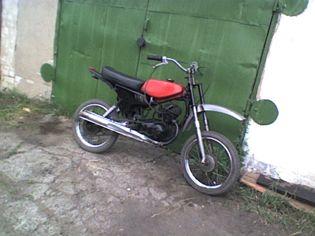

вот моя техника

Re: Поднятый зад!
Ужас :shock:

Виталёк полностью согласен !
но хотя если красиво все сделать то будет норм )
когда мне было 12 лет у меня мопед карпаты был, так я туда двиг от минска засунул и катался :) РАКЕТА а не мопед
правда раму пришлось усилить ну и много чего.

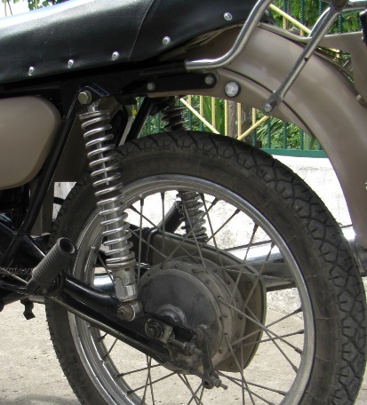

Я саму раму гнул и амортизаторы в другом месте крепил для поднятия зада.(может разглядишь на фото) Получилась норма, ниче нигде не натягивалось и не терло(и даже как положено при амортизации цепь ослабляется)

Re: Поднятый зад!
Сообщение serenkiy »
На самом деле поднято примерно так как у тебя. У меня же нет стокового заднего крыла. Из-за него оно и кажется. Высота так сказать сзади мота меньше чем в стоковом мотоцикле с ижевскими амортизаторами
