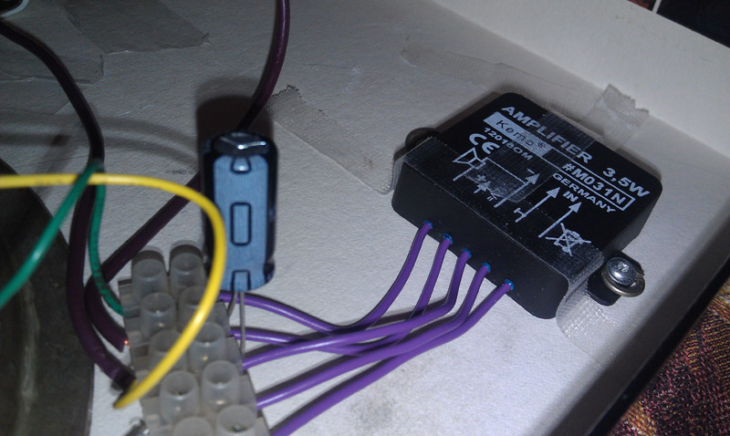

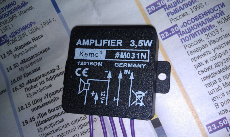

Самый лучший вариант для минска, тебя и с точки зрения практичности- это покупка кофра на багажник (дорогой не надо, рублей 700 нормально) + получаем хороший и не колхозный "спинодержатель" и дополнительный багажник для....пива например))) ты же на природу с друзьями хочешь ,я так понял?)). я на таком ездил(пассажиром) было очень удобно!
так вот... прорезаешь снизу или побокам кофра дырки(сверлом) и отверстия под динамик ,аккуратненько! ставишь динамики (подойдут советские овалы 3-гдш(обычно стоят в радиоприемниках, телевизорах) на 3 ватта) 2штуки (слева и справа) идешь в ближайший магазин "радиолюбителя" и покупаешь НЧ усилитель (от 3 до 10ватт ,больше нет смысла ,сожжешь динамики) все это дело собираешь, и подключаешь. и все оки-доки!
у меня такой усилитель, купил за 400 рублей в "чип и дип'е"
классный усилок, питать можно начиная от 4.5 до 12 вольт но чем больше вольт, тем больше можно сделать громкость при этом не терять качество(от 4.5 питал, если больше половины громкость сделать ,на басах хрипит)
У меня питается от кроны(9v) при громкости 80% начинает хрипеть, сегодня купил конденсатор на 1000мкФ теперь хрипеть начинает на 90% спасает конденсатор +звук чище стал)
он раскачивает динамик 5-гдш экранированный, для советских теликов делался(мой стоял в "рубине")

К слову вот это все что видите на фотках, я буду устанавливать как раз в кофр(на мопед, если куплю) или если мопед не куплю, сделаю добротный, деревянный корпус с фазоинвертером(правда динамик не самый лучший но как портативный- пойдет отлично!) и присобачу на багажник минска)
