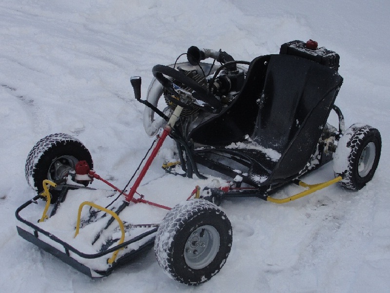

Сразу вопросы:
1) Что на нем за двигатель? :roll:
2) на следующий день он сломался... дело было вечером. Зима..Первая скорость..Сзади звёздочка на 27..Спереди на 17.. крутился на месте, катался, газовал достаточно сильно.. закончив развлечения - поехал к дому... вдруг он тупо заглох :shock: . ХЗ чё с ним, но сняв цилиндр увидел,что кольца изношены не равномерно, а ток с одного конца. Ну ничё - новая поршневая в полной готовности лежит в шкафу... Почему он мог заглохнуть(когда глох - обороты были средние)?
3) как понять - пора ли менять подшибники коленвала? коленвал не ходит, но та часть подшибника, которая держит шарики на определённом расстоянии мотается во все стороны, как(извиняюсь) говно в проруби..

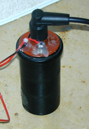

4) на фоте моего собрата карта видел какуюто странную катушку высокого напряжения, каторая висит на поршневой... вот фото:
Типо токого
Может он лучше для карта или я чёт на понимаю.

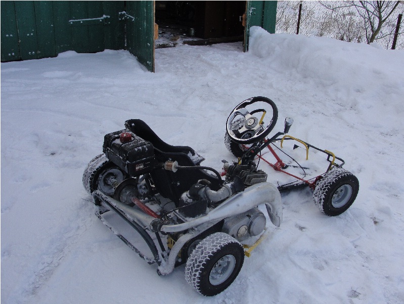

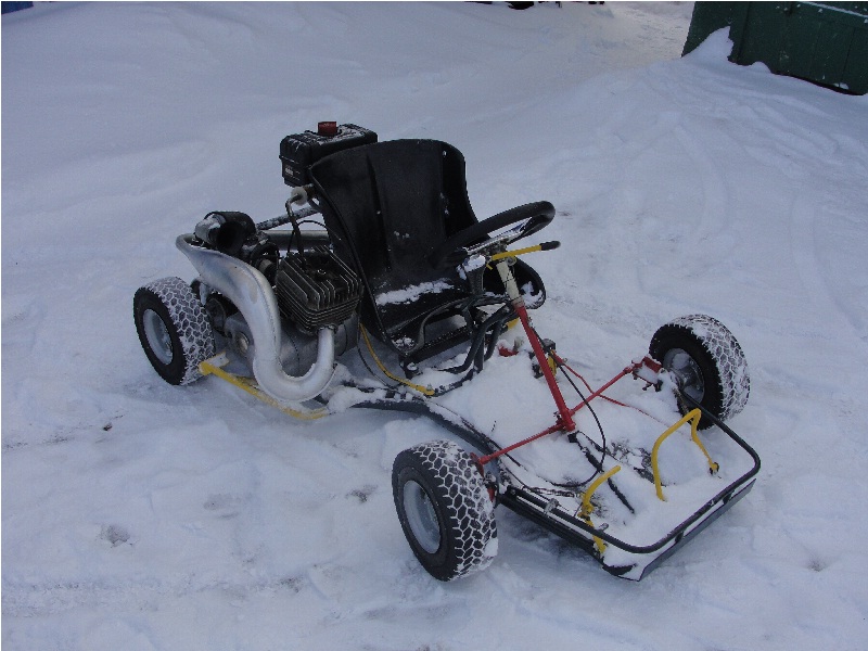

Вот и карт)))) Зима)))) Ляпота)))

Так чё за двига? :oops:
Re: Мой карт))) Патриот АКУ-89
которая над поршневой висит,называется катушка зажигания,если банально выразиться,то она подает ток на свечу
движок минсковский,вроде 3.112.12(ес чесно,то я плохо отличаю модельпо движку)по ходу настроенный резонатор,блин так посмотрел,показалось что к цилиндру идет такой большой патрубок,а в коробке что-то вроде карба с турбонагнетателем)))а потом присмотрелсся и понял что эт патрубок идет к ресиверу)))

Двиг не от 3.112.12. Резонатор заводской, ниче такой :-P

А от чего двига????

BAZUKA писал(а):А от чего двига????
Походу 3.115 :) лучше прочитай сам что на блоке написано с левой стороны (у крепежки передней)

да минский это двиг. У меня такой в гараже валяется

по фоткам, что есть невозможно определить точно марку двигана

минск 3113

резонатор этот харошый он на минск (мото) встаеть легко ,только конечную загнутую часть отрезаэш и все!я себе его ставил одними руками без инструментов!роботает супер!
КАРТ КЛАСНИЙ!

haan писал(а):резонатор этот харошый он на минск (мото) встаеть легко ,только конечную загнутую часть отрезаэш и все!я себе его ставил одними руками без инструментов!роботает супер!
КАРТ КЛАСНИЙ!
Грамматика крутая у тебя!
"конечную загнутую часть отрезаэш"
Называется она стингер, и если ее отрезать, настройка резонатора может пострадать. При отрезании нужно поварить прямой кусочек трубы(длинны такой как отрезал)
Как узнал что работает?)
Вообще интересно от чего он?
двиг от минска, модель двига м105)

Subaru писал(а):Вообще интересно от чего он?
он для картов на базе минских двигов шёл
