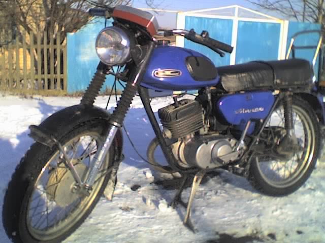

лучше от ИЖ-ПС, явы или восхода. вот на моем вилка от ПС
вот с вилкой от явы
вот с вилкой от восхода
вот с вилкой от явы

чёто последняя на восходовскую не похожа

вроде восходовская... Ну на моем втором сельском стоит от восхода точно, встала без проблем =))))

да у меня самого от восхода стоит
