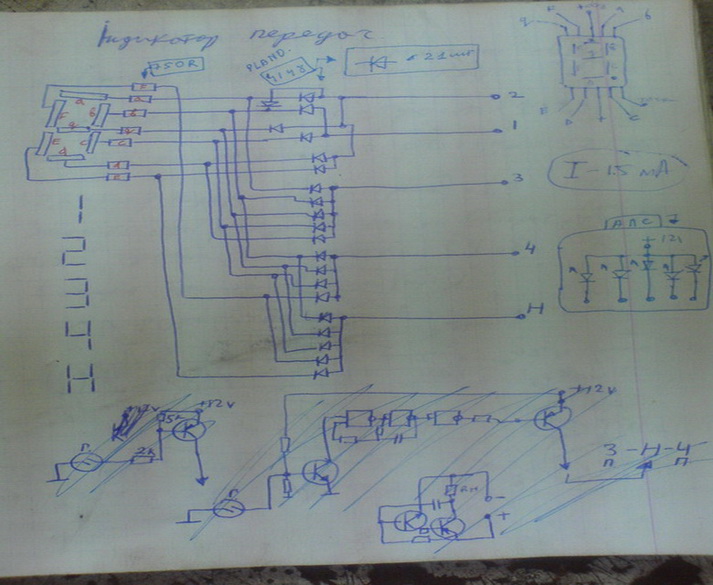

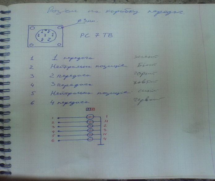

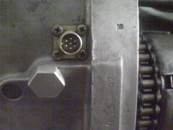

Делал на герконах и индикаторе АЛС-на диску переключения передач закрепил магнита параллельно ему со стороны трех крепежных винтов тексстолитовая плата сс впаяными шестьма герконами(4-на индикацию передач,нейтраль1-2 символ Н светитсся,нейтраль3-4 ссимвол Н мигает) Фото не выложу-уже собрал двиг.

подключение

JIMMI , а датчик на приборке можешь сфоткать и показать , и как внутри сделано можешь фото или рисунок выложить

Кстати, индикатор можно применить от китайца (Альфа, например). Там тоже 4 передачи, но нейтралка отображается нулём.

А как это все внутри коробки выглядит? И как правильно поставить датчики в саму коробку? Скиньте фотки как это:-)
