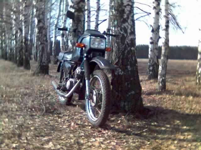

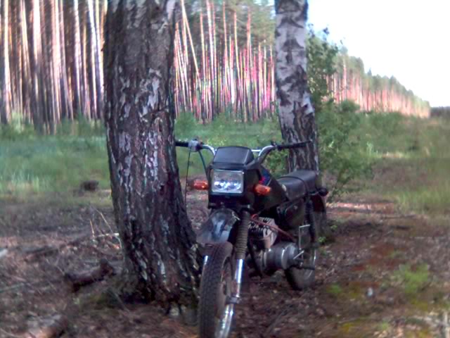

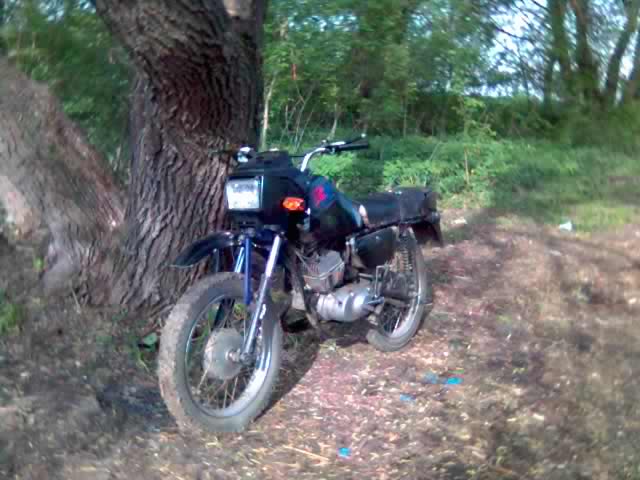

Первый мой мотоцикл. 1989г. с небольшими переделками,эксплуатирую 4 года.
Из доработок:
в раионе подножек усилена рама,на выходных поставлю богажник.
Отшлифованы каналы цилиндра,отбалансирован коленвал с поршнем,верхняя головка шатуна подшибник, кольца хромированые,ресурс намного больше чугунных,подобрал в магазине мототехники,на цилиндре виброизолирующие резинки.
Карб К65С,Пекар,Пороннный воздухан,
масло в двиг Motul 2t,коробка М8,бензин 92.
В прошлом году стояли внедорожные покрышки,но время показало,что родные лучше,колесо где надо не буксанёт,двигу тяжело,поставил новые родные, в ближайшее время поставлю резонатор от картингового минского движка,от старого хозяина стояла также вилка от CZ 511,но успешно заменена на стоковую,звезда 11 зубов,какие доводки по двигателю делал всё стремился к увеличению ресурса, и за 4 года внежорожной осенне зимней экплуотации не подвёл,легко перенёс поездки в эту снежную зиму на рыбалку,и весеннюю распутицу...

в профиль сфотай, а то не очень понятно :!:

от какой техники фара? А чем тебе не понравилась вилка от чз?

Я тоже думаю что от Чезы вилка лучше и круче от чего передние крило,а так класний но я бы оставил кроссовою резину а на счьот резонатора правильно меняй минсковський не катет для твоего моца!

вилку снял по причине вихлявости,слишком длинная и жёсткость на кручение слабая,светотехника от ЗИДА,крылья Suzuki

неочинь фотки :o но вроде минск нормальный
Re: лесной друг 3.112...
c cross писал(а):вилку снял по причине вихлявости,слишком длинная и жёсткость на кручение слабая,светотехника от ЗИДА,крылья Suzuki
Скорее всего просто вилка была убитая, вот и вихлялась.
