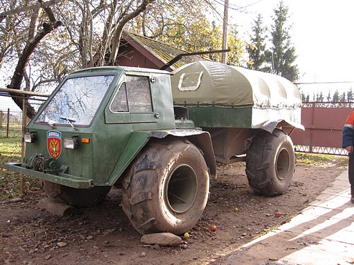

появился сайт вездеходов на базе мотоцикла \ЛУНОХОДОВ НЕТ\

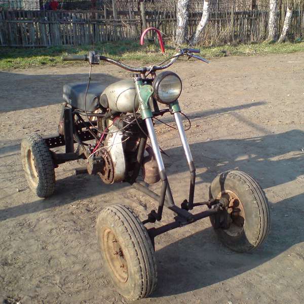

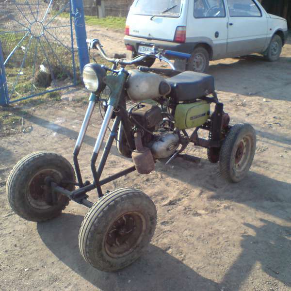

Это мы с батей сделали. Используем мы его для вспашки огорода и для перевозки грузов. Рама от восхода 3, движок Т-200 от туллицы. Получилось что то похожее на квадрик. Только чтобы из него сделать более менее путевый квадрик ему нужны амортизаторы, убрать понижающие звездочки (чтобы быстрее ехал, а то едет всего 40 км/ч), заднюю часть сделать полегче (мы ее специально делали тяжелой), клею пошире для устойчивости, тормоза и диференциал, чтобы поворачивать легче было.

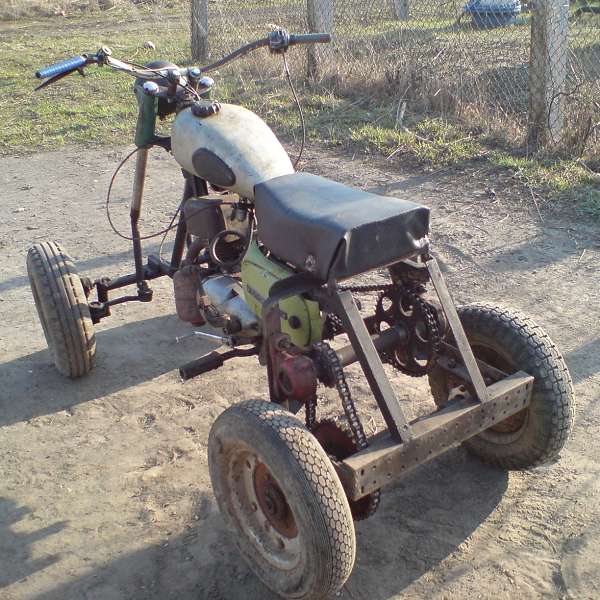

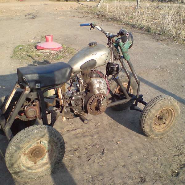

Вот ещё одна
