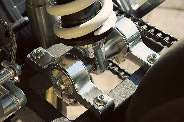

удлини маятник на 8-10 см!и где начинаеться маятник образуеться промежуток туда вставляеш пружину а внутрь ее амортизатор а там по ходу дела все поймеш.
димыч!
Сообщения: 307
Мотоцикл: сузуки бандит
Откуда: пенза
Re: Как поставить моноамортизатор????
Сообщение димыч! »
или вот так Изображение

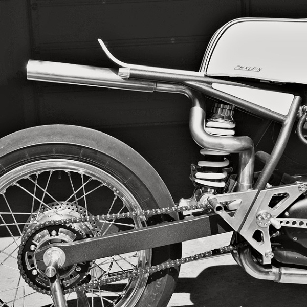

Крепление моноамортизатора у Ducati-350
