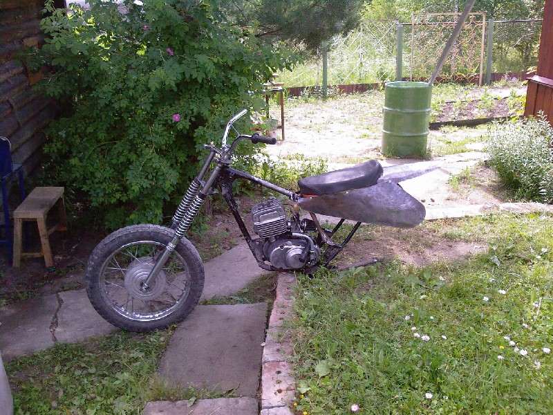

Ну и? У меня угол не больше Изображение
Den-T
Сообщения: 319
Откуда: Калининград
Re: Тюнинг минска
Сообщение Den-T »
на этой фотке да, а напредыдущих жесть. Там и маятник другой. А на сколько резонатор расчитывал?

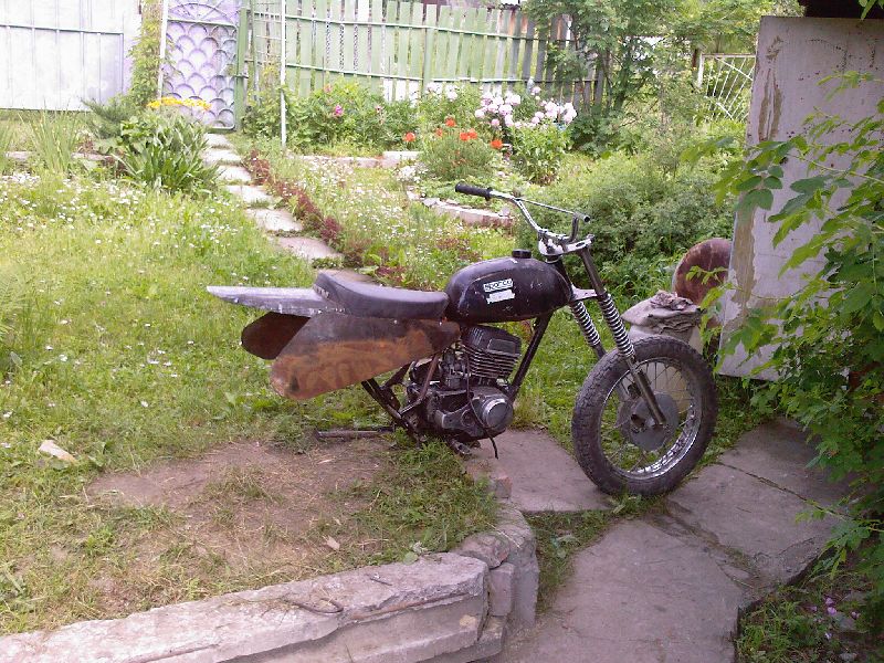

На счёт маятника знаю, но не понимаю как его переделать, что бы было нормально! Пока делаю облицовку!

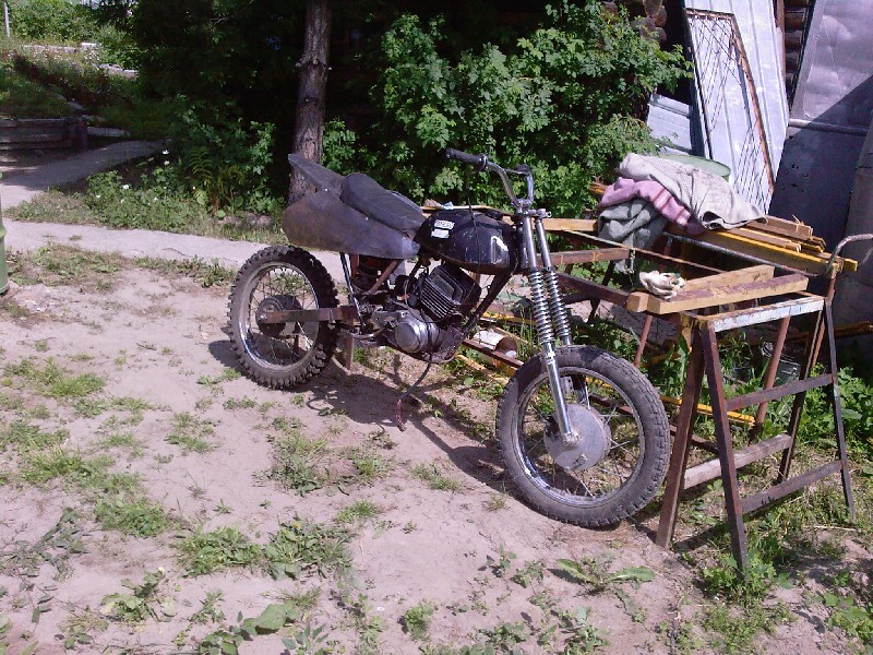

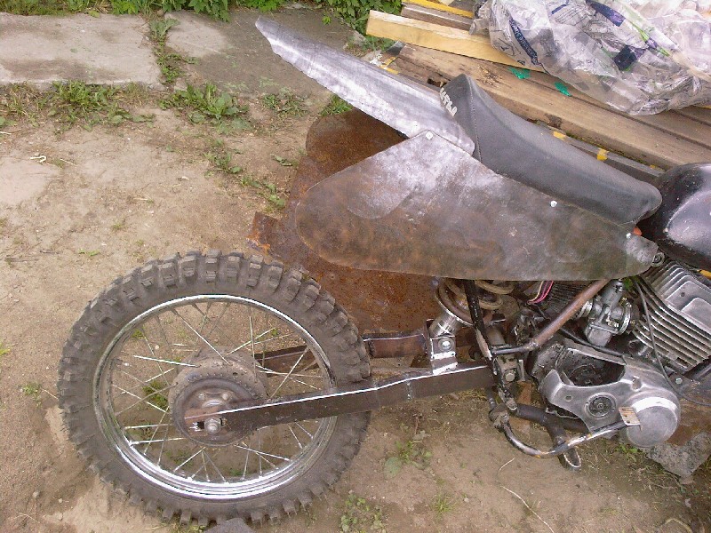

Крылья и заднее крыло весят около 1-1,5 кг. Сденлал ножку тормоза.
tekirinmoto
Сообщения: 439
Re: Тюнинг минска
Сообщение tekirinmoto »
Слишком большие они какие-то :roll: Ты так не считаешь?
D-enis
Re: Тюнинг минска
Сообщение D-enis »
Да вроде нет, с задним колесом должны нормально смотреться!) Ну если что, обрезать ни когда не поздно!))) К тому же это я только прикидывю, в дальнейшем хочу из пластика сделать!)

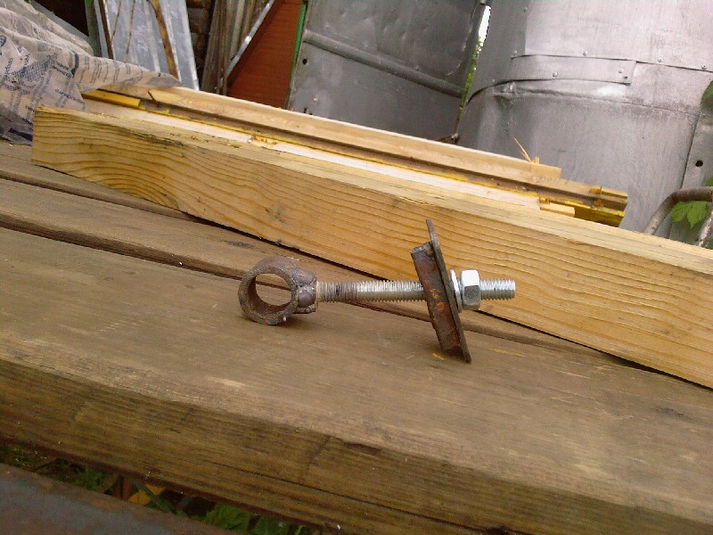

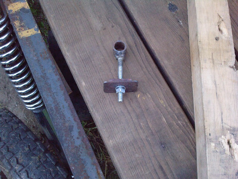

Сделал натяжители цепи

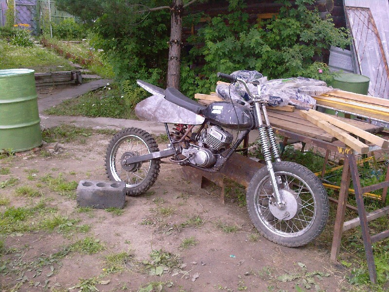

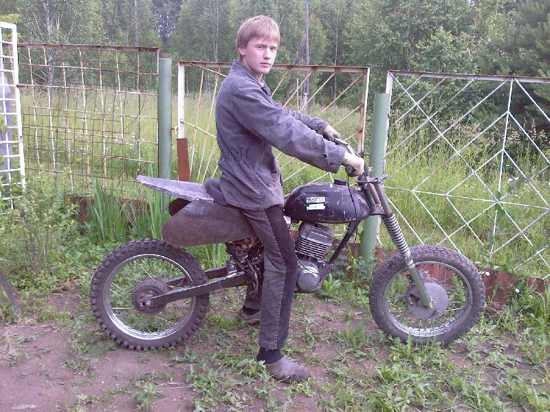

Как думаете стоит ли сделать по короче задний маятник??
D-enis
Re: Тюнинг минска
Сообщение D-enis »
Re: Тюнинг минска
Лучше сделать покороче. Но задняя подвеска будет немного жестче(рычаг будет меньше). Че то вилка передняя коротка, попробуй сделать проставки, чтоб вилка по выше была.
D-enis
Re: Тюнинг минска
Сообщение D-enis »
Да, передняя вилка короткая, ищу кроссовую, но пока ни чего нет! А как сделать ижевскую вилку длинее, как сделать проставки??
Re: Тюнинг минска
Короче в том месте где перья крепятся в верхней траверсе, ставят проставки. На проставках(длинна в предках разумного, там около 5-10см) снизу нарезается внешняя резьба и они вкручиваются в перья вилки. А вверху проставок нарезается внутренняя резьба. Все это дело вставляется в траверсы и вкручиваешь пробку в проставку. Ну и потом там верхнюю и нижнюю траверсы затягиваешь. От этих проставок ход вилки не увеличится, но вилка будет по выше. Рассказал как смог. Если че не понятно, потом нарисую
