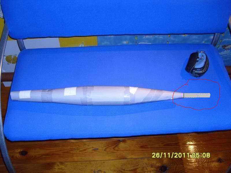

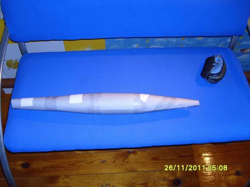

здорово всем)) вот вечерком субботним решил сделать резонатор)) ну, пока это еще громко сказано, пока- макет)) (по статье из "Мото"-94г.)если делать стингер не 20 см, а меньше, либо вообще не делать, в работе резонатора что нибуть изменится? а то если все это делать да еще и глушитель ставить, то будет слишком длинный...
пока еще макет
пока еще макет

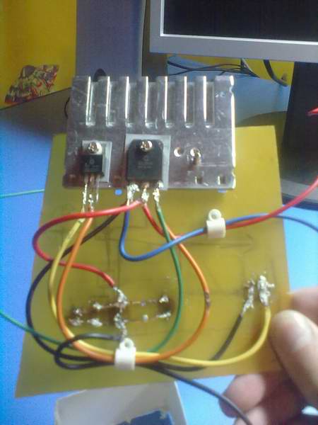

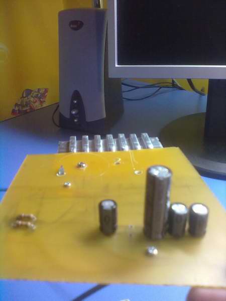

Приветствую!)) Минчик стоит в гараже, зимует. Пока стоит спаял я "приспособление" для подключения АКБ. вот. На днях отыщу акб и пойду проверять)) да, кстати, еще я крыло опустил))

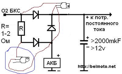

схемму этой штуки можеш дать. и как она подключаеться.
Re: Мои Мински
al_94 писал(а):схемму этой штуки можеш дать. и как она подключаеться.
вот смотри, тут я использовал диоды шоттки из БП компа, SBL2040 и SBL3040
Вот тема про это
мое предложение.JPG (18.2 КБ) 1290 просмотров
