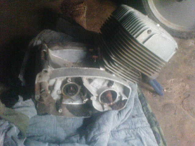

aleksandr o писал(а):Молоток использовал чтобы выбить нижний болт, который ещё подножки держи, рожковые ключи использовались там где не подлезть головкой, а чтобы располовинить и снять звезду моторную пришлось брать у соседа съемники, поршневые пальцы вылезли без помощи съемника... Ну а собрать это всё будет не сложнее... Игольчатый подшипник мажу таким синим солидолом, я не помню марку, и запресовываю спокойно палец...
Смазка 158. Но не факт, что не рассыпешь иголки и они упадут в картер. Закрой горловину картера тряпками. А лучше - используй спецприспособление типа такого - http://www.minskmoto.ru/viewtopic.php?f ... %BA#p56407" onclick="window.open(this.href);return false; Правда, на фото нет разрезных разжимных фторопластовых втулок. Если есть интерес - могу выложить их фото.
Интерес есть, выкладывайте.
Лампой разогрел и они спокойно разошлись. Стучат оба.

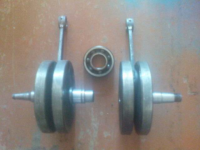

И похоже что шатуны кривые...

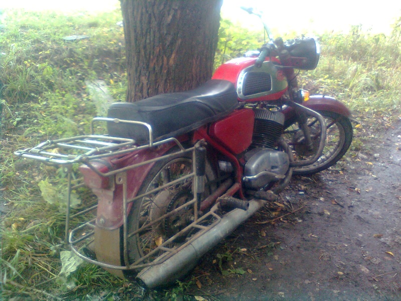

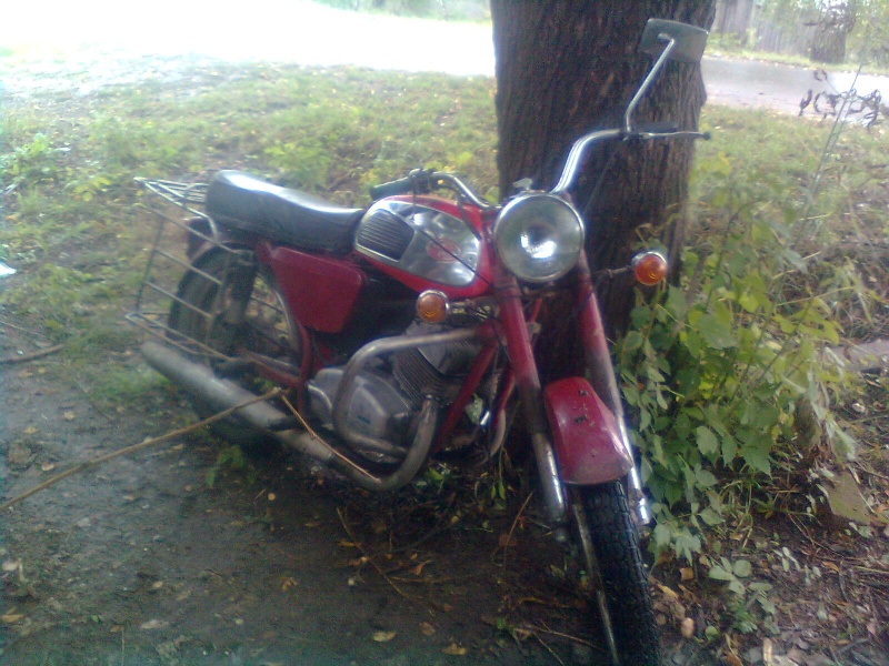

Стоит бедняга паутинкой заросла.

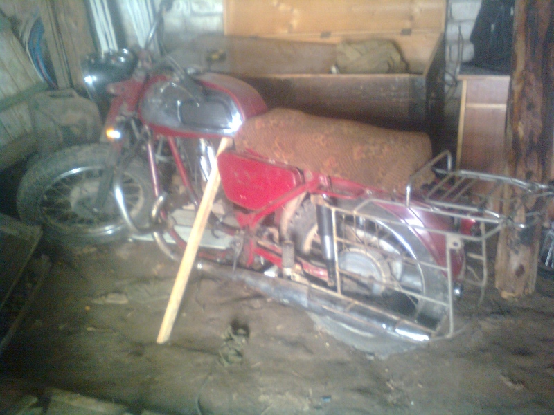

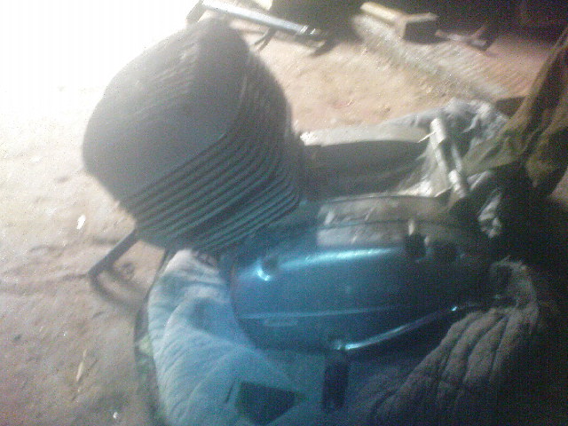

Вот сегодня привёз донора для своей Явки, только всё сфоткать не удалось.

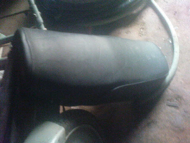

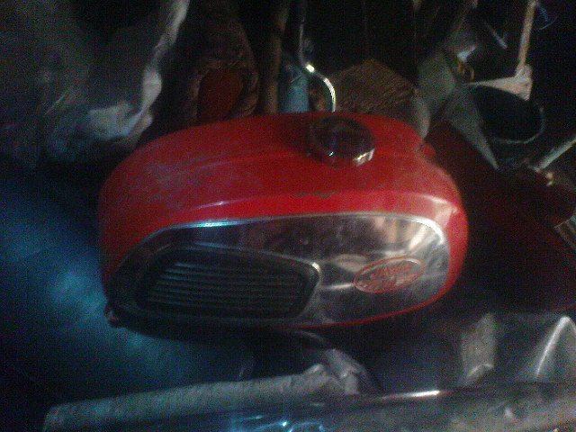

Вот такая теперь у меня Явка.

Малорик,старый двиг собрал или донора воткнул?
aleksandr o
Сообщения: 259
Мотоцикл: Ява 633
Сообщение aleksandr o »
wwwdanwww писал(а):Малорик,старый двиг собрал или донора воткнул?
Из двух один собрал, правда левый шатун всё равно позвянькивает...
