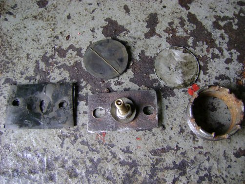

вот ещё фото

rulik2 писал(а):решил сегодня опресовать всё таки свой двигатель но не компресором качать воздух а насосом.3 раза качнул и попёр воздух с правого сальника.сам себе думаю сколько я за три раза насосом качнул.херню давления оно сразу и воздух показало где.теперь проблема подшипник и сальник поменять.не могу достать двиг м 105.кто поможет
как понимать не могу достать двигатель м 105???

да поменял сегодня сальник и подшипник правый.ну что могу сказать проехался вроде как было так и есть.газу резко дам мот аж стаёт потом отпущу обороты потихоньку набирает.иглу ужеопустил полностю воздух открутил на 3 оборота.когда полностю закрутил воздух мот почти дохнет .получается мало воздуха или как

rulik2 писал(а):да поменял сегодня сальник и подшипник правый.ну что могу сказать проехался вроде как было так и есть.газу резко дам мот аж стаёт потом отпущу обороты потихоньку набирает.иглу ужеопустил полностю воздух открутил на 3 оборота.когда полностю закрутил воздух мот почти дохнет .получается мало воздуха или как
если клапан с металическими лепестками попробуй сними ограничители клапана?

Sjksander а ничего не будет плохого.а то я не знаю ещё наделаю глупостей каких

Если уверены что правильно поменяли сальник, Попробуйте поменять карбюратор.поставьте любой другой к 65 или к 2401 заведомо настроенный на стандартном моторе.

rulik2 писал(а):Sjksander а ничего не будет плохого.а то я не знаю ещё наделаю глупостей каких
Ездить без них не советую но попробивать можна.
толька замисть ограничителей установите шайби и хорошо затените.

по поводу карба ставил к62с тоже самое чуть может полутше

rulik2 писал(а):по поводу карба ставил к62с тоже самое чуть может полутше
дело не в карбе а скорее всево в лк.

почему вы так считаете .нет возможности проверить у меня .нет запасного клапана

дело в том что ещё шат в подшипниках есть .или ето не очень влияет.имею в ввиду шат в стороны.но мне кажется всё равно должен тянуть а то вчера под небольшую но затяжную горку на 3 передачу переключался

rulik2 писал(а):дело в том что ещё шат в подшипниках есть .или ето не очень влияет.имею в ввиду шат в стороны.но мне кажется всё равно должен тянуть а то вчера под небольшую но затяжную горку на 3 передачу переключался
а двигатель на нейтральной имеет провали или толька находу после увеличения жикльора хх???

вот именно что на нетрали обороти берёт.а в движении типа провал.газ резко на всю и он так медленно обороты набирает

rulik2 писал(а):вот именно что на нетрали обороти берёт.а в движении типа провал.газ резко на всю и он так медленно обороты набирает
а роботайт двиг фигово на средних или на високих тоже???

ну как посмотреть например если потихоньку добавлять газу то обороты нормально набирает .а если резко то как будто кто то придерживает.потом отпускаю газ и опять по чучуть добавляю
