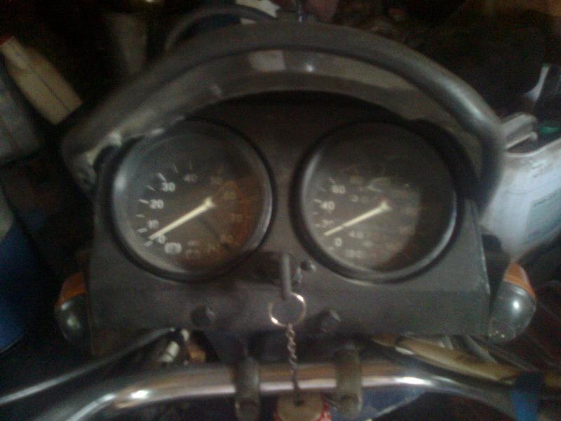

вот доделанная приборкаrollexby писал(а):Пока сыровато конечно... Но если доделаешь, должно нормально быть.

это от Пятёрки?minsk-forever писал(а):вот доделанная приборкаrollexby писал(а):Пока сыровато конечно... Но если доделаешь, должно нормально быть.всё руки не доходили выложить
у моего батьки на пятёрке такие же)
- minsk-forever
- Сообщения: 114
- Зарегистрирован: 05 авг 2011, 22:45
- Мотоцикл: минск 112.12
- Откуда: архангельская обл. г.Каргополь
Re: Панель приборов
не,это приборка была от шохиFktrctq писал(а):это от Пятёрки?minsk-forever писал(а):вот доделанная приборкаrollexby писал(а):Пока сыровато конечно... Но если доделаешь, должно нормально быть.всё руки не доходили выложить
- Fktrctq
- Сообщения: 2472
Re: Панель приборов
срезать бы ещё нижние углы.

кстати об этом уже думал

Не вибрирует?minsk-forever писал(а):кстати об этом уже думал

вроде нетFktrctq писал(а):Не вибрирует?minsk-forever писал(а):кстати об этом уже думал

а тахометр как подключал?minsk-forever писал(а):вроде нетFktrctq писал(а):Не вибрирует?minsk-forever писал(а):кстати об этом уже думалс одной стороны болты,с другой оптекателем прижат на мертво

там на тахе 3 клеммы: "+" вывел на каммутатор на клемму 02
"-" вывел на массу
и там ещё одна клемма есть я её на катушку под баком вывел
(чтобы тах не врал в самом тахе подпаял ешё один кондер)вот и всё
"-" вывел на массу
круто)
жаль что в мой кирпич не впихнёшь тах(

там на тахе 3 клеммы: "+" вывел на каммутатор на клемму 02Fktrctq писал(а):а тахометр как подключал?minsk-forever писал(а):
"-" вывел на массу
круто)
жаль что в мой кирпич не впихнёшь тах([/quote]
а ты найди где нить таз-2106 металоломный и приборку как у меня замути,или просто приборку надыбай
