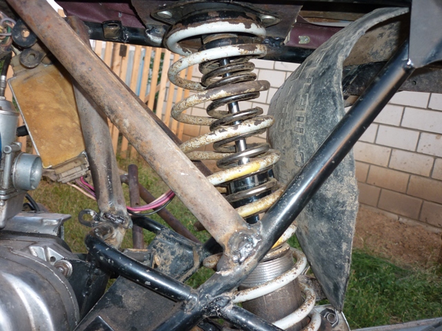

а ну теперь понятно!вот проблема появилась одна взял значит звёздочки от ижа ведущую и ведомую,надо ту которая на двигатели стоит ижовскую(ведущую вроде называется) сделать так чтобы подходила под вал минска как сделать ребята?расточить ижовскую под венец и на минской срезать зубья соединить и сварить???вот так хотел возил к токорю он сказал что не сможет сделать а больше токарев нет! :( а так вообщем минск собрал вставил пружину от урала жёсткость прибавилась нормально стало,вчера завёл с пол пинка,нробывал проехаться но цепь проскакивает из за отсутствия натяжителя цепи,буду делать!

По моему когда я хотел ставить звезды с Ижа то помнется мне самая маленькая звезда с цепью (на 16 зубьев) просто не сядет на минский вал...слишком там мало места для неё, будет цеплять :idea:

вот блин фигня какая! я тож об этом думал ну ещё не примерял!а какже быть то!восходовская звезда мне вообще не нравится!слышал что какаято звезда с жатки комбайна идёт, у неё шаг минсковский и зубьев там больше 60 точно не знаю)надо разузнать да попробывать впихнуть!DrNorick а у тебя ещё фотки есть твоего минска? ооооооочень мне уж он понравился до безумия)))))а вот ещё я же поставил амморт от урала но чёт мягкость всёравно чуть больше нужной мне,может я не до конца гайку закрутил?и не приваривал сгон к амморту?

Попробуй сверху сгона(под ураловскую пружину) временно поставить кусочек трубы сантиметров 3-5 такого же диаметра может быть и станет "по интереснее". потом если что приваришь.

DrNorick писал(а):Попробуй сверху сгона(под ураловскую пружину) временно поставить кусочек трубы сантиметров 3-5 такого же диаметра может быть и станет "по интереснее". потом если что приваришь.
спасибо,попробую так! и ещё попробую доделать по твоему принципу тоесть отрезать сверху кусок сгона и приварить его вниз и зафиксировать полностью сгон чтобы не слазил на крепление аммотра!
