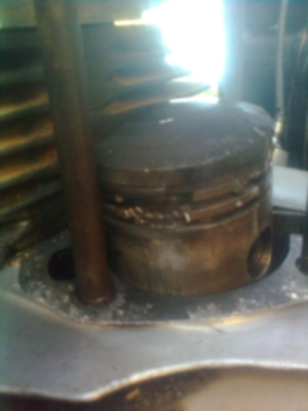

вот такое случилось на ЯВЕ

Ничего удивительного: с украинскими, польскими, турецкими и китайскими поршнями еще и не такое бывает! Цилиндр задрало сильно?aleksandr o писал(а):вот такое случилось на ЯВЕ

Задиров вообще невидно, так по окнам маленько побило... Я как услышал сразу заглушил, не много она помолотила с таким поршнем.Shuravi писал(а):Ничего удивительного: с украинскими, польскими, турецкими и китайскими поршнями еще и не такое бывает! Цилиндр задрало сильно?aleksandr o писал(а):вот такое случилось на ЯВЕ

да ж[ой!]а поршню этож как ей жизни надо было давать чтоб поршень так убить на моём минске максимум кольца выплёвывало но чтоб такaleksandr o писал(а):вот такое случилось на ЯВЕ

больше 3500 оборотов я ей не давал, это всё из-за старой поршневой.Mihaylenko писал(а):да ж[ой!]а поршню этож как ей жизни надо было давать чтоб поршень так убить на моём минске максимум кольца выплёвывало но чтоб такaleksandr o писал(а):вот такое случилось на ЯВЕ

а я думал это от старого хозяина осталосьaleksandr o писал(а):больше 3500 оборотов я ей не давал, это всё из-за старой поршневой.Mihaylenko писал(а):да ж[ой!]а поршню этож как ей жизни надо было давать чтоб поршень так убить на моём минске максимум кольца выплёвывало но чтоб такaleksandr o писал(а):вот такое случилось на ЯВЕ

нет, это случилось при прогреве двигателя утром.

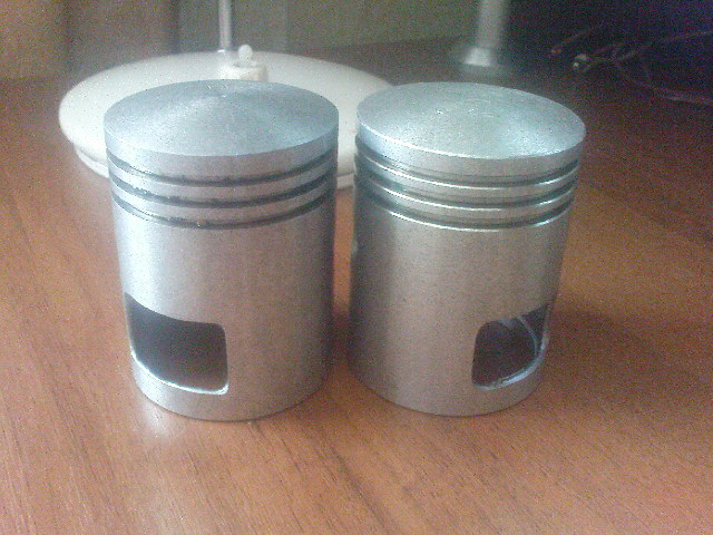

вот новенькие красавцы

ух ставь их быстрей и пробуйaleksandr o писал(а):вот новенькие красавцы

ещё не всё готово... предварительно заменится коленвал, пальцы, игольчатые подшипники, расточатся цилиндры, заменится моторная цепь и многое другое... а потом обкаточка всего этогоMihaylenko писал(а):ух ставь их быстрей и пробуйaleksandr o писал(а):вот новенькие красавцы
