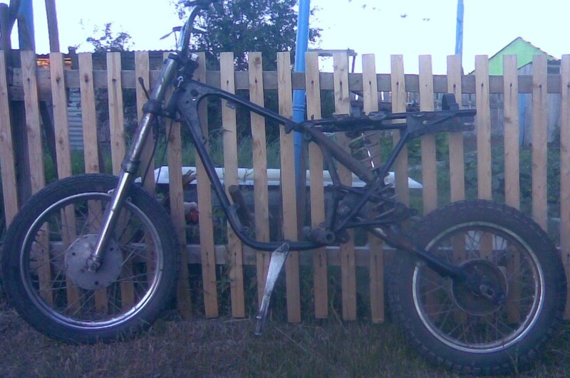

строю минск типа кросс)))

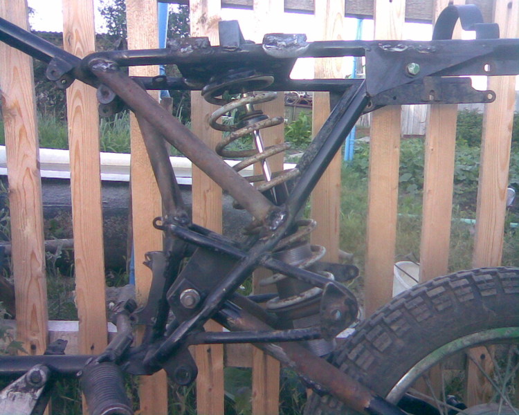

Привет...пружину от Урала по любому вставлять предется ..и я еще к сгону приваривал кусок отпиленный(только резьба) от такогоже сгона чтобы натяжку пружины от окушки регулировать...(типа увеличил резьбу)
Вообщем смотри получше в моей теме (минск+чизет), а если что не ясно спрашивай, но учти то что вдвоем уже не сможеш ездить !!! слишком сильно будет зад мотика опускаться!
Я слышал то что лучше использовать для моно амортизатора пружину от МАЗа (та что кабину держит) там жесткости побольше будет и не длинная она...сходи в магаз и посмотри её и сравни с пружиной от ОКИ.

Звездочке от ижа писец пришел... А место где моно будет стоять ты прикольно усилил!
Найди такую же звезду ведомую(токо рабочую), ведущую и цепь ижевскую. Вот только ненаю поставятся ли на крепление минское звезды , или нет

приварил крепления амморта и поставил его!

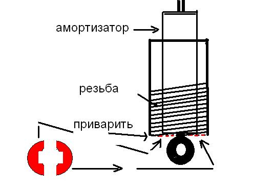

Я между трубой и амортом с двух сторон вставил кусочки распиленной в доль трубыи сверху прихватил а снизу он "обварен" 2 куска держут так сазать, те которые красные на рисунке а после того как их обварил покраю то можно и нужно прехватится к колечку то которое с саленблоком внизу аморта :wink:
Только незабывай о том что потом тебе надо будет обточить сварку а то ненакрутится гайка

DrNorick писал(а):Я между трубой и амортом с двух сторон вставил кусочки распиленной в доль трубыи сверху прихватил а снизу он "обварен" 2 куска держут так сазать, те которые красные на рисунке а после того как их обварил покраю то можно и нужно прехватится к колечку то которое с саленблоком внизу аморта :wink:
а всё понятно огромное спасибо!буду делать!
