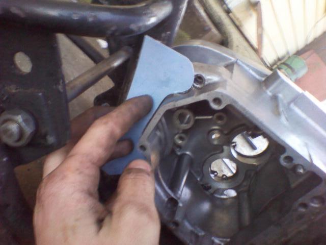

нет таких шаблонов, делай так

Сообщение rusla17 »
а какой материал подойдет например?
al_94
Сообщения: 569
Мотоцикл: джап
Откуда: беларусь брест
Re: Крепление двигателя и их грамотное усиление
Сообщение al_94 »
сталь 2-2.5мм. лучше низкоуглеродистая магкая
