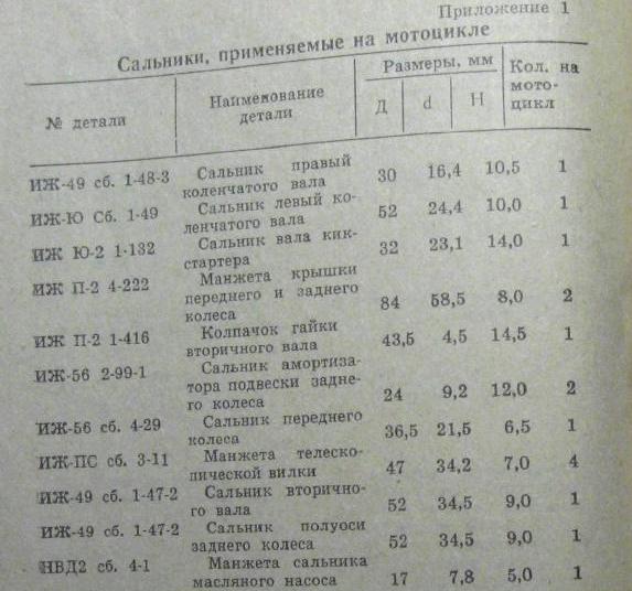

значит и сальники подойдут? посоветуйте, от каких именно моделей ижей подходят сальники? :roll: нашел мануал от спорта, правый и левый сальник кв различаются по размерам: правый Д30, d16.4, Н10.5; левый Д52, d24.4, Н10.0.
В общем нужны такие же как я понял, чтоб по размерам подходили.
Еще нужен сальник кикстартера. Его размеры: Д32, d23.1, Н14.0.
Помогите с этим вопросом! Жду ответов!

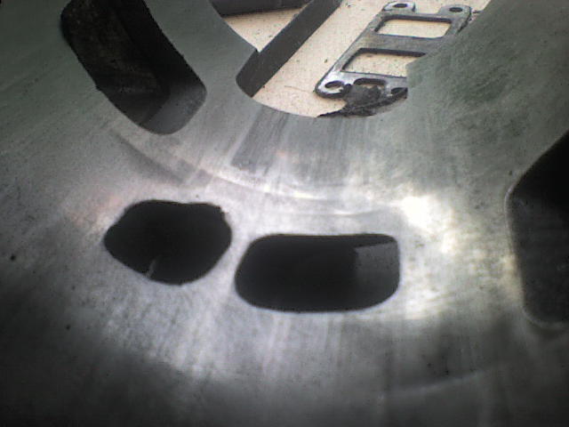

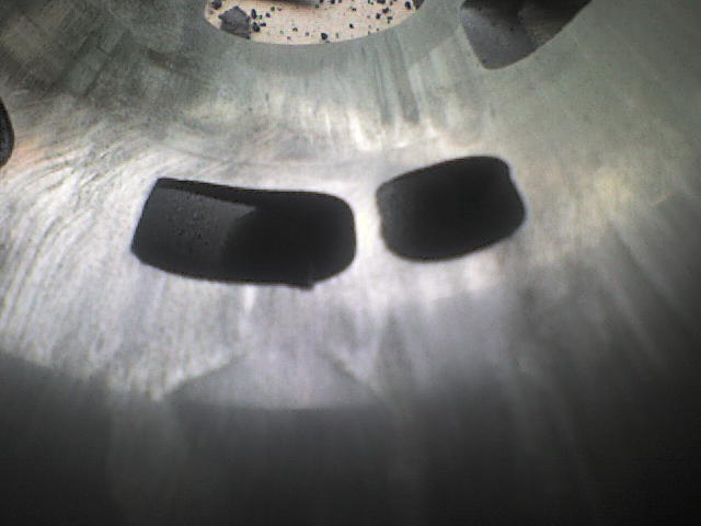

разобрал поршневую, обнаружил "уплывшее" в сторону окно продувки.. это скажется на работе двига?
2-е изо. нормальных окон.

Не может быть чтобы подшипники были разные слева и справа
мануал ижей: подшипники

Подшипники подойдут. А с сальниками непонятно... :|
Там размеры написаны разные..
