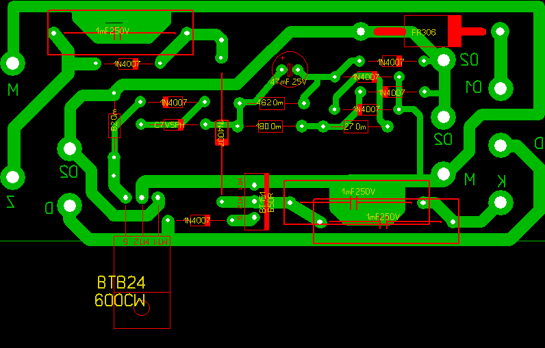

Хотелось бы восстановить неисправный, я его разобрал что мог опознал, нужна помочь в проверке и правильности схемы, может где-то что не так или чего не достаёт ? вы посмотрите , я просто обыскал весь нет и на таких составляющих нечего толкового не нашёл !
У меня тоже вышел со стоя БКС ( две недели и пропала искра ... я не долго думал купил другой ...вроде норм уже второй год катаюсь ...
- 1.GIF (15.14 КБ) 5412 просмотров

Re: ремонт БКС
Muma, чем заливал плату, ту что на фотке?
