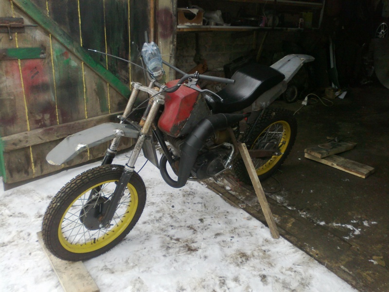

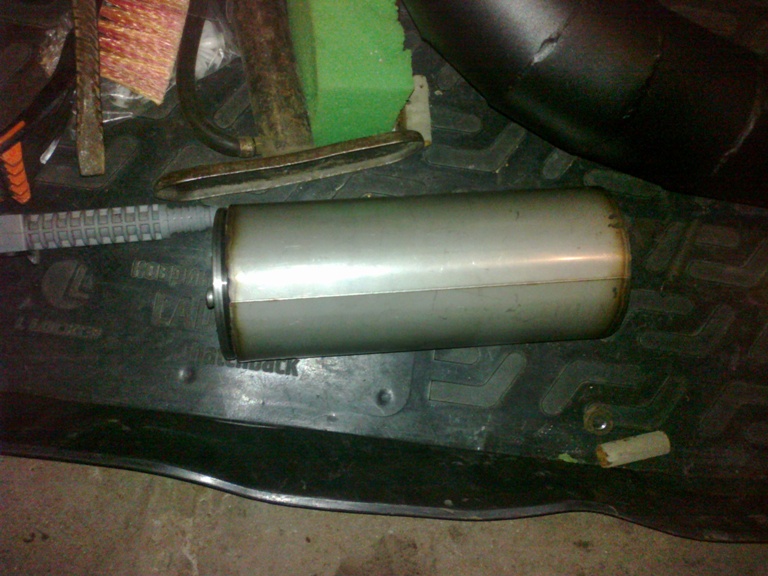

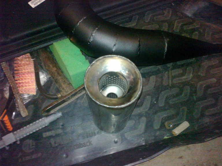

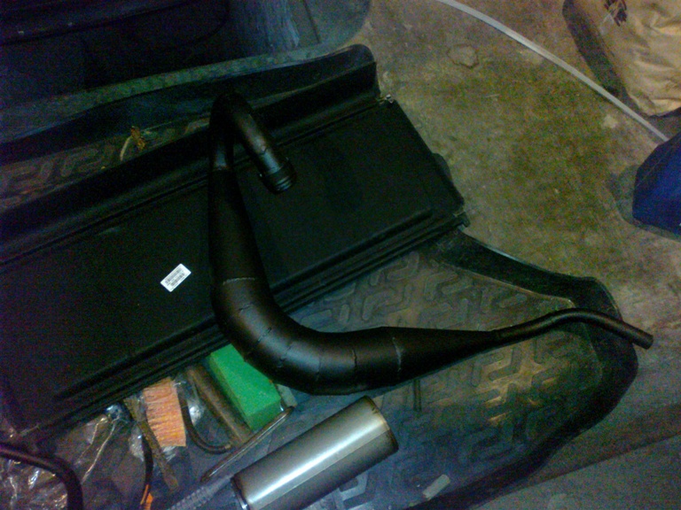

Резонатор+глушитель(прямоток). К резонатору потом приварил флянец, вырезал прокладку между флянцем резонатора и глушителем.
Maslov
Сообщения: 107
Сообщение Maslov »

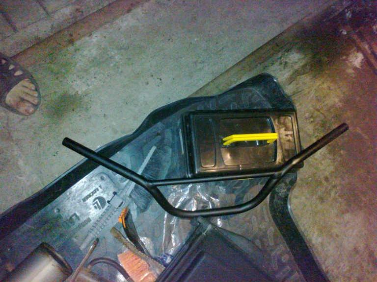

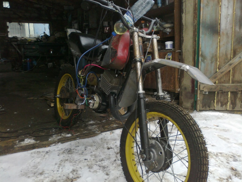

Руль - ижевский + приварена перекладина, покрашен порошковой краской.

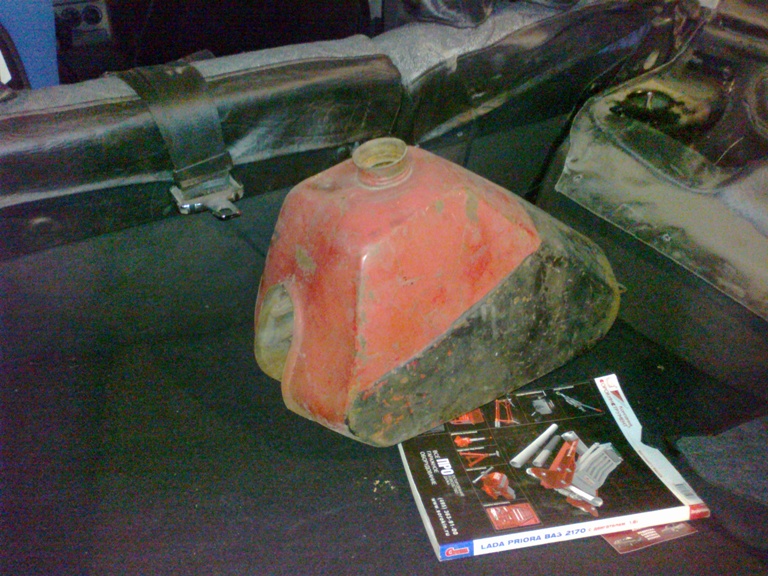

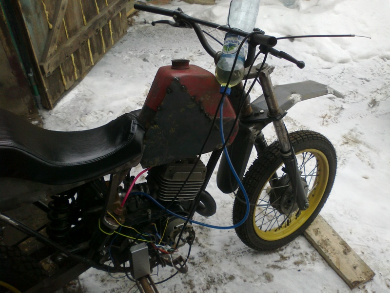

Бак с совы, донор моего бака, сейчас он изрезан(уменьшен, т.к. здоровый бак от совы никак не влазил), жду когда аргонщик заварит бак.

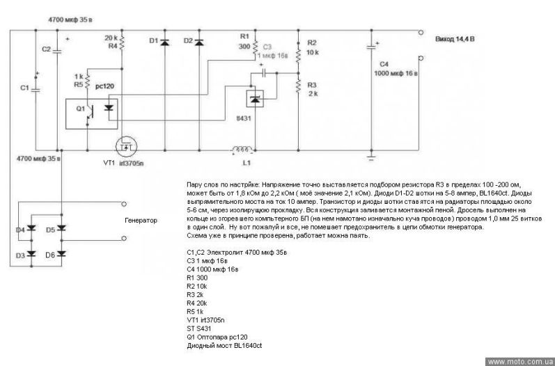

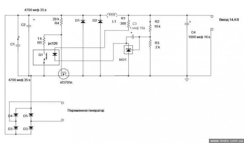

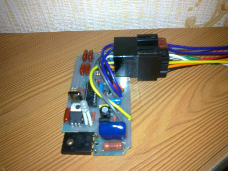

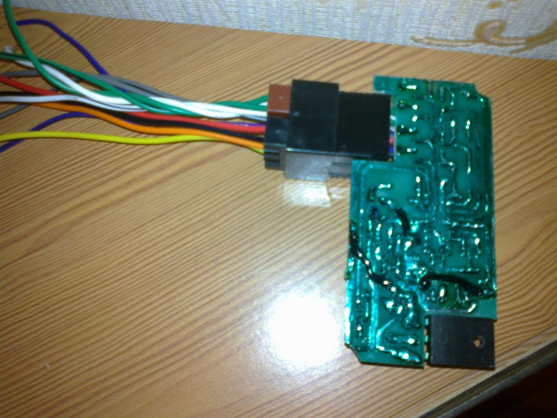

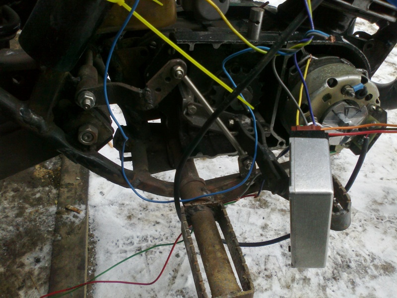

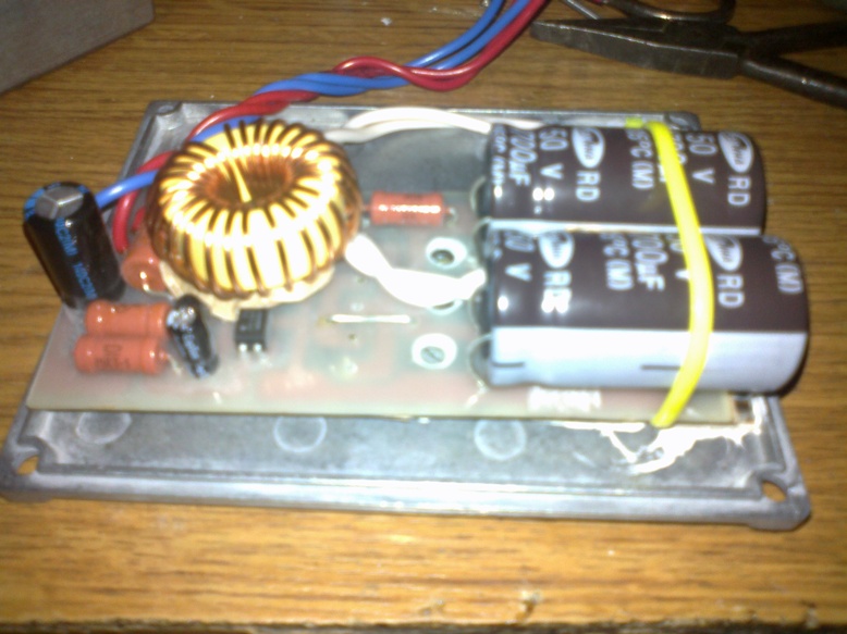

Вот такое реле зарядки у меня будет. Пока что еще не испытано, но в скором времени испытаю. подключал переменку 10в, на выходе около 10в постоянки, большего по напруге источника тока не было. Печатная плата есть, могу скинуть.
Скоро выложу фотографии по тормозной системе(у меня задние переделаны нормально), по ФУОЗу и т.д. Жду комментарии:)
p.s. у меня мало времени, поэтому красиво все излагать долго, и качественные красивые фотки тоже не на что снять. Надеюсь на ваше понимание. Кто хочет подробнее про что-то спросить - спрашивайте. Постараюсь ответить. Советы также принимаются. :))

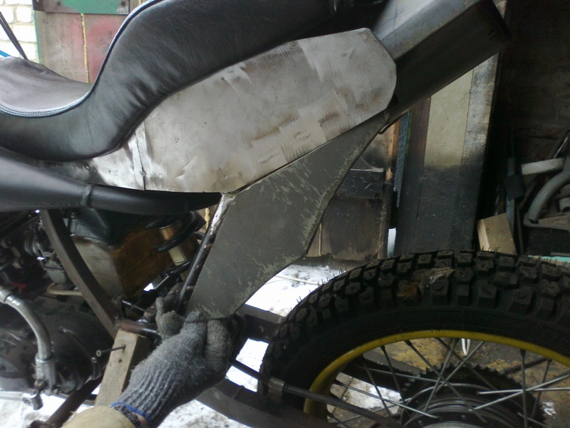

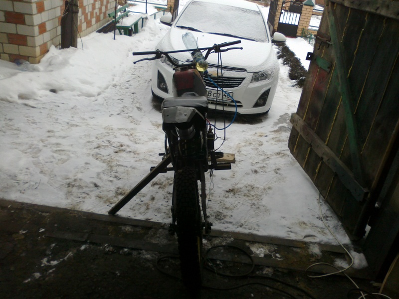

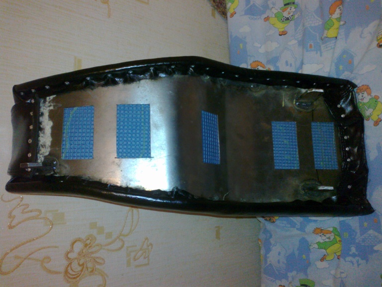

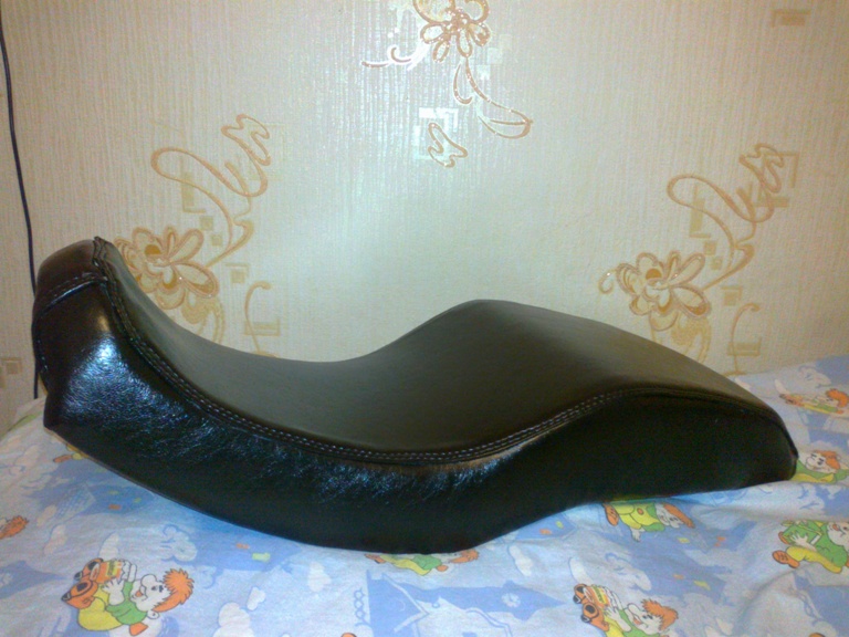

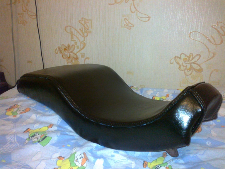

Добрый вечер всем! Вот на выходных доделал сидение. Белая линия где шов - маркер. :)
PAWEL2000
Сообщения: 1949
Сообщение PAWEL2000 »
Ого какое гнутое)))
Отлично!

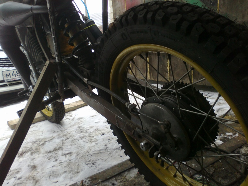

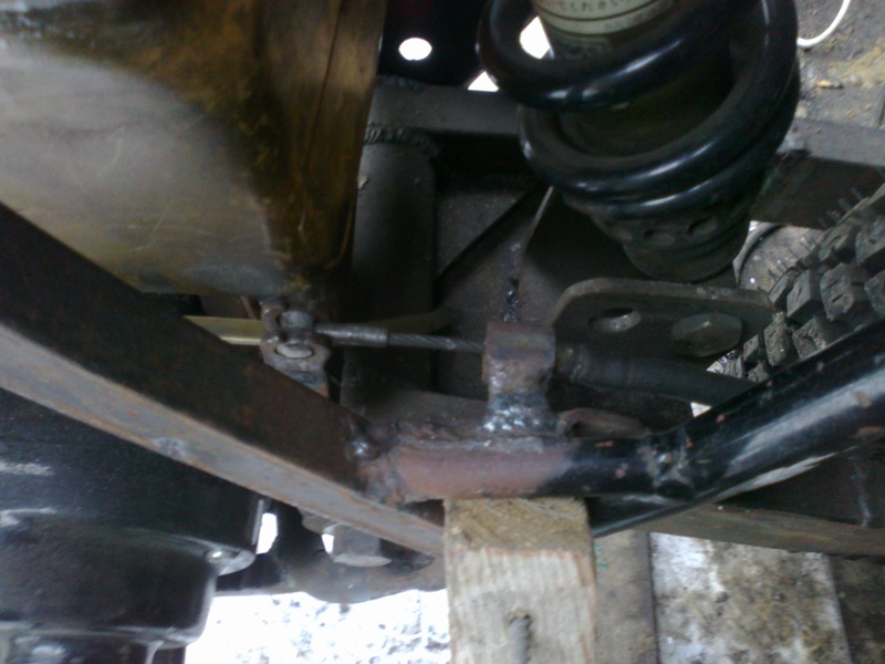

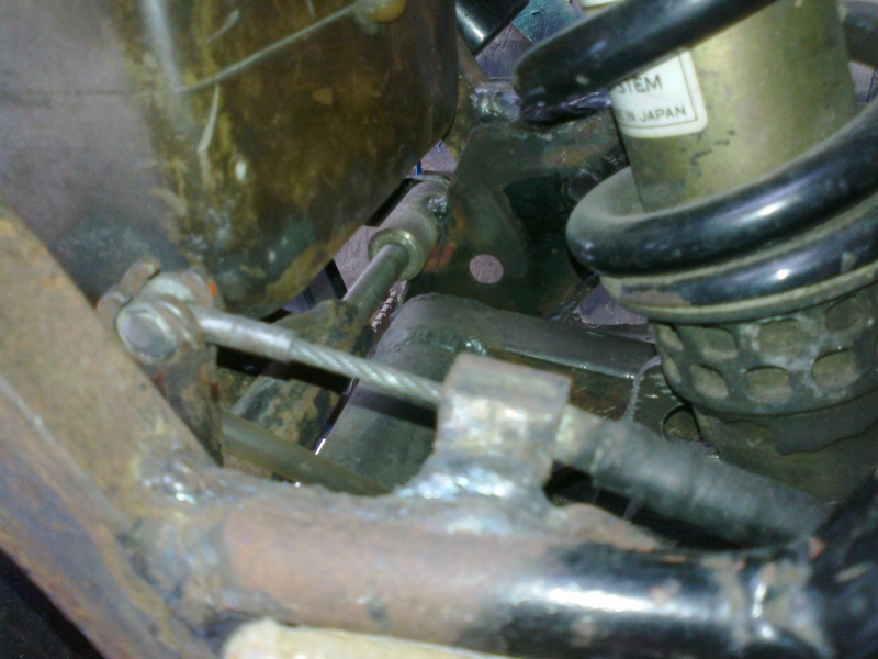

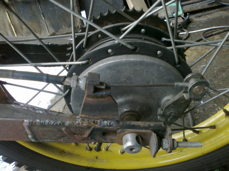

Как и обещал немного фотографий тормозной системы.
Колодки, рычаг и вал с минска. Трос с ПС(на трос вытачивал новую бобышку, потом перепаивал его). Упор из подручного материала, натяжители со сломанных ручек сцепления и тормоза.
Держатель троса
Второй упор приварил к раме, хотел к маятнику, но потом передумал.
Maslov
Сообщения: 107
Сообщение Maslov »
Далее трос вставляется в другой рычаг(здесь бобышка у троса стандарт). Рычаг приварен к оси(кажется, ось от маятника "Минска", проточенная до 10мм). Также выточены 2 втулки из прута, ось свободно входит и не болтается. Втулки приварены к раме.
На другом конце оси проточка под рычаг и резьба. Далее рычаг тягой соединяется с педалью.
Вот и все. Осталось только поставить пружину(ы) и лягушку.
Передняя тормозная система стандартная.

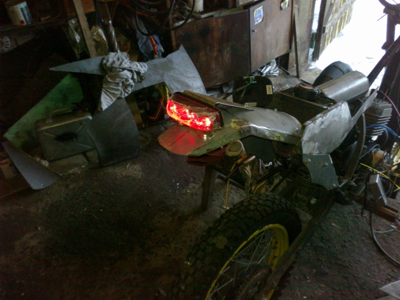

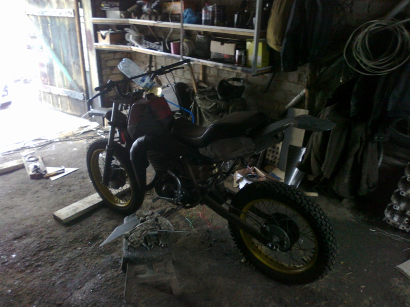

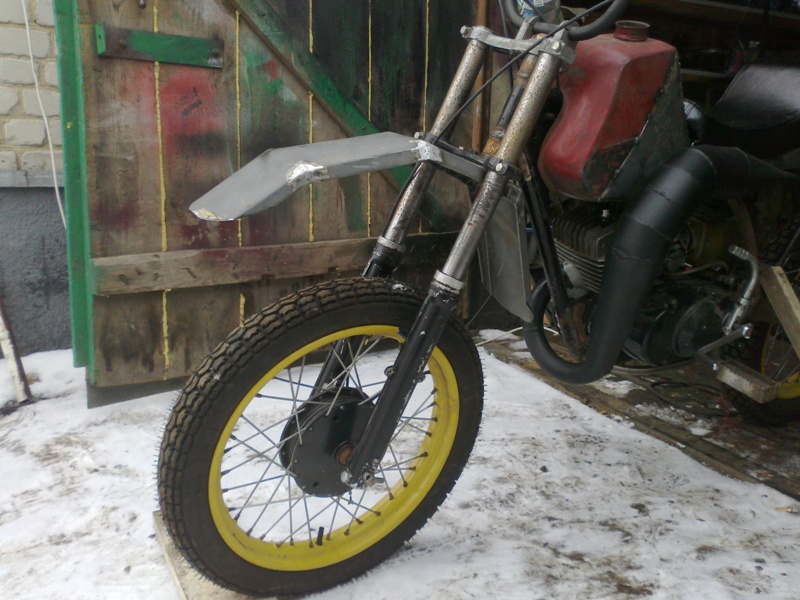

На данный момент сделано:
-крыло переднее и закреплено
-крыло заднее и закреплено
-задние боковины и закреплены
-крепление заднего фонаря
-поставлены задние поворотники
-испытал ФУОЗ - работает
-испытал зарядное устройство: по первым признакам работает нормально
Maslov
Сообщения: 107
Сообщение Maslov »

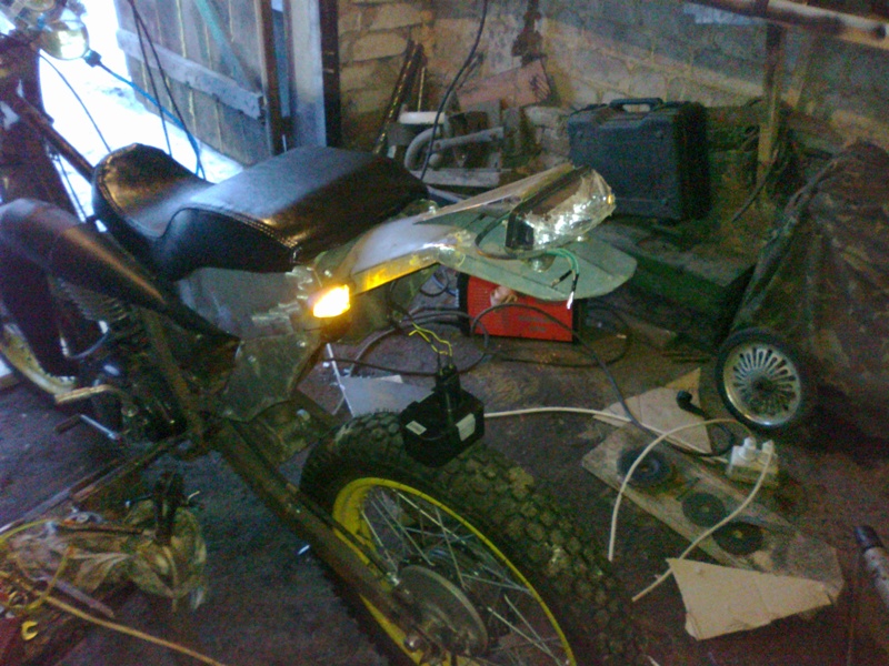

Еще фотографии...
Maslov
Сообщения: 107
Сообщение Maslov »

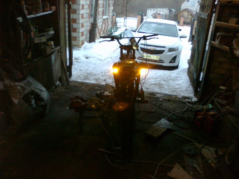

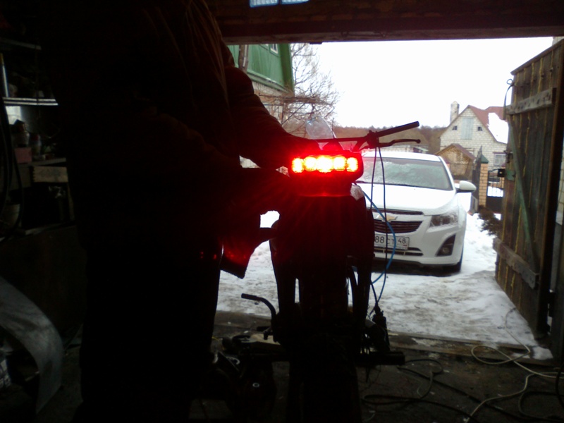

поворотники и задний стопарь светят ярко!
Maslov
Сообщения: 107
Сообщение Maslov »
