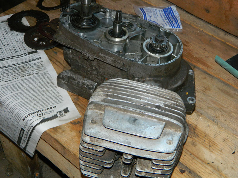

Ну наконец-то пришли зпчасти из росопта. Шестерня кикстартера (та, что с храповиком) в шикарном состоянии, завтра еду на ремонт)) Планирую полностью сцепление перебрать (поменять диски, штоки, пружины и вот эту шестерню). Пришли кожухи перьев их для начала от краски освобожу и зашлифую, красить и ставить буду позже. комплект поворотов - наконец-то уберу ижевские. Но переднего крыла пока по-прежнему нет...

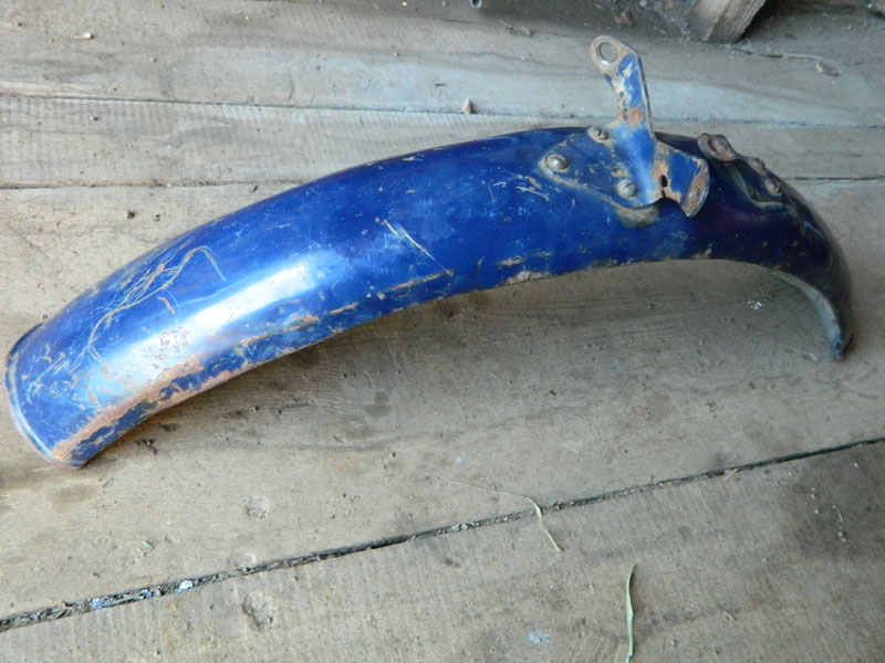

Вот оно! Есть крыло, правда здорово ушатанное, но ремонту подлежит. Привез в город на покраску, будем думать, что выглядеть должно норм.

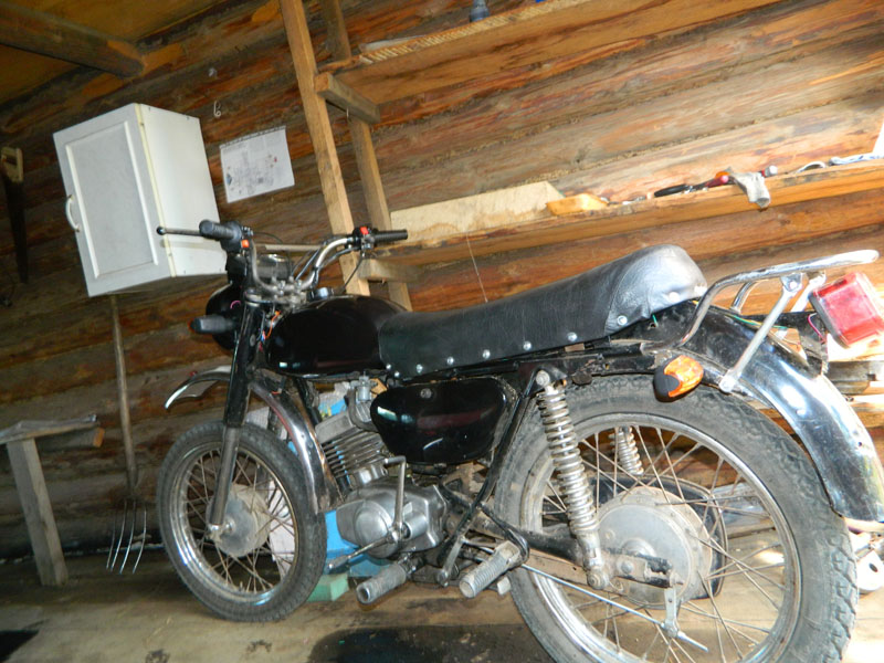

Сфоткал мотоцикл сегодня - выглядит так, как будто черного в нем только бак и крышки бардачков( Надо исправлять.
А еще, все (ну не все, но большая часть) запчастей для переборки сцепления у меня уже были под боком. Уперли движок, когда минска покупали, а потом оказалось, что брать его не надо было, он, так сказать, в комплект поставки не входил, а теперь мне сказали, мол, твори с ним что хочешь) А затем соседи выкидывали металлолом и там я обнаружил части некогда катанного мною (лет 15 назад) минска. происхождение и износ мне известны, поэтому забрал все.
По мелочи - защелка на подставке, наконец-то не проворачиваются пульты, повороты новые, опустил иглу аж на 2 деления, при езде почти ничего не изменилось, а вот расход топлива и свечей) Раньше иглу пробовал опускать, но до замены катушки зажигания он не ехал совсем. Сиденье переделал на винтах, смотрится намного лучше и не растягивается больше чехол. Тормоза (привет Шурави) передние сделал, наконец.
Критикуйте, время до осени еще есть))
Теперь такой. Повороты нравятся прям.
Тот самый бонус. Сцепление убито, а вот коробка вроде цела. Главное - советские пружины - теперь в моем.
Крыло.
Крыло.

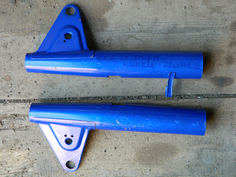

Переберу вилку и поставлю новые кожухи (старые, как вы помните измяты об бак)

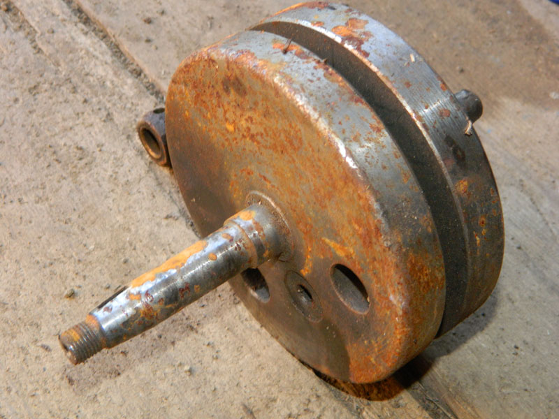

И вот еще фотка коленвала. Помню, чтот разбирал варварски (без съемников), но вроде не забитый, пусть лежит, проработал-то он не очень много. (правда с трехкольцовым поршнем, если верить первому хозяину)

Коленвал
Коленвал

Красиво получается, только не понял, зачем маленькие отверстия на кожухах вилки

-makcsim- писал(а):Красиво получается, только не понял, зачем маленькие отверстия на кожухах вилки
Покраска просто класс! :wink:
Сам не понял). И главное - на одном кожухе одно - на втором - два.

Крылооооо..
И кожухи. Кожухи чет не фонтан:

Хорошо покрасил :wink:
С пульвера, или баллоном?

Стыдно, конечно, но красил не я. Красил мой сосед. Пульвером. От краски знаю только номер (ее продают на разлив) 205.
