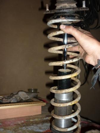

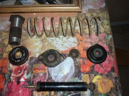

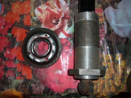

вот всё решил моно амморт ставить!купил пружину сам амморт всё с оки демпфер,чашки,и отдельно купил водопроводный сгон!он оказался на много больше по диаметру амморта и я подлжил резинку чтобы он не ходил по амморту!завтра поставлю отпишусь!
вот сдесь нужно вырезать сиридину у чашки чтобы она на сгон оделась!
вот в сборе!
вот в сборе!
вот всё в разобронном состоянии!

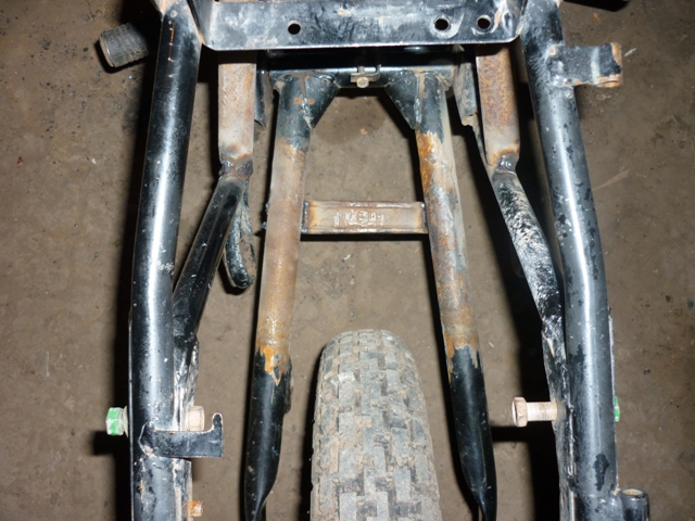

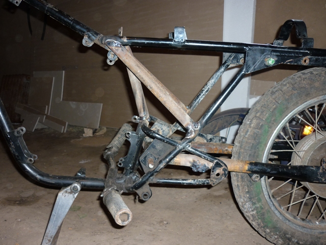

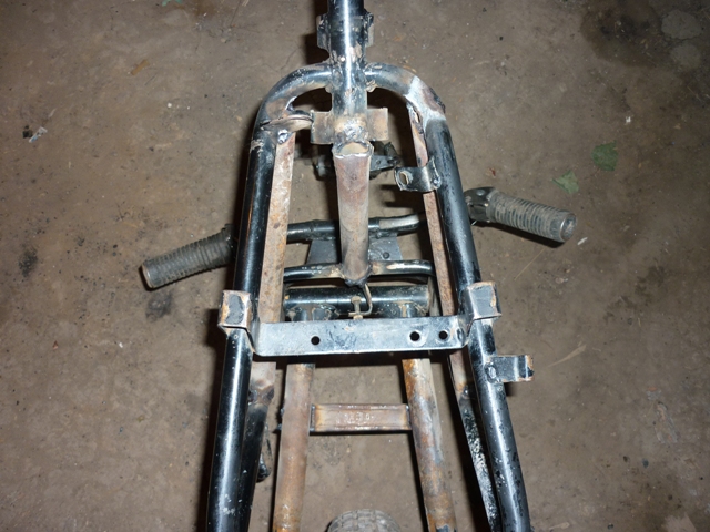

вообщем за долгое время сделал мало чего,время нету да и ещё сварачного аппарата нету приходится соседа просить!ну вообщем сделал вот что:переварил раму и усилил,нашёл какую-то звезду не знаю о чего вроде ижевская,аммотр слишком мягкий придётся вставлять пружину от урала!
начал делать крепления амморта но ошибся с размерами надо было приваривать ближе к колесу
вот переварил и усилил!

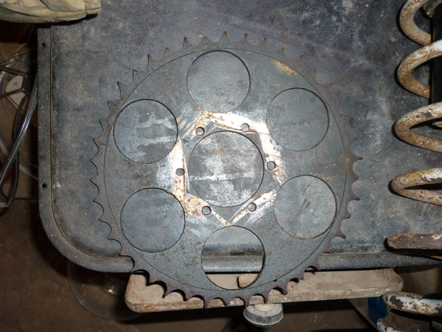

вот звезда но шаг точно не минсковский!

да она же беззубая!И ты собрался ее ставить?

fell96 писал(а):да она же беззубая!И ты собрался ее ставить?
проскальзывать будет?это ижевская?

Звезда от ИЖа, с обрезанной шлицевой частью... Шаг совсем другой...ды и убитая в хлам...в топку_
