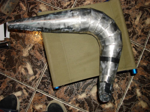

Изображение Вот! Я уже сделал! Капец громко! Думал бабуськи бадогами закидают :mrgreen: Глушак надо делать :|
Re: Тюнинг минска
Не советую его тебе так высоко делать, даже если делать какую нибудь защиту, все равно ноги может обжигать.

какой толщины оцинковка и чем варить будешь?

Dimon48rus писал(а):Не советую его тебе так высоко делать, даже если делать какую нибудь защиту, все равно ноги может обжигать.
По другому никак :roll:

tekirinmoto писал(а):какой толщины оцинковка и чем варить будешь?
Толщина около 0,8мм. Варить буду полуавтоматом.

Тонко блин... Я просто к тому,что оцинковка-самый неблагодарный металл.Легко прожигается и цинк вылазит со всех сторон в виде белого пуха и в воздухе начинает летать повсюду :mrgreen: Поэтому аккуратней там и постарайся не дышать выделяющимися парами :!:
