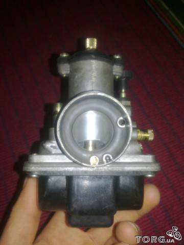

DemoniK писал(а):у меня кстати карб китайский без маркировки, нареканий на роботу нет.(была проблема с запуском в холодное время но уже решыл) и к тому же нахаляву мне достался
если шариками каналы заглушены, и белый золотник,и пластик сверху и снизу,и жёлтые поплавки,знай-это мотомир
именно он)

al_94 писал(а):как проблему решил у мну тоже.
выкрутил обогатитель, продул и плотно зажал))) и на крайняк если совсем туго то отручеваю рукой винт холостого хода на 3-4 оборота и по мере прогревания подкручиваю)
именно он)
приглядись там слева едва-едва заметная эмблема,хотя может с стёрлась от бензы.карб неплохой.

Мне вот предложили карбюратор К2401
Говорит парень что снят с Двигателя Минска 125 который даже на мотыке не стоял,отдаёт за 80 гривен,вроде и не дорого но я сомневаюсь,может это подделка?

ето вроде мотомир (китай)!! хотя за такие деньги можно и взять)
