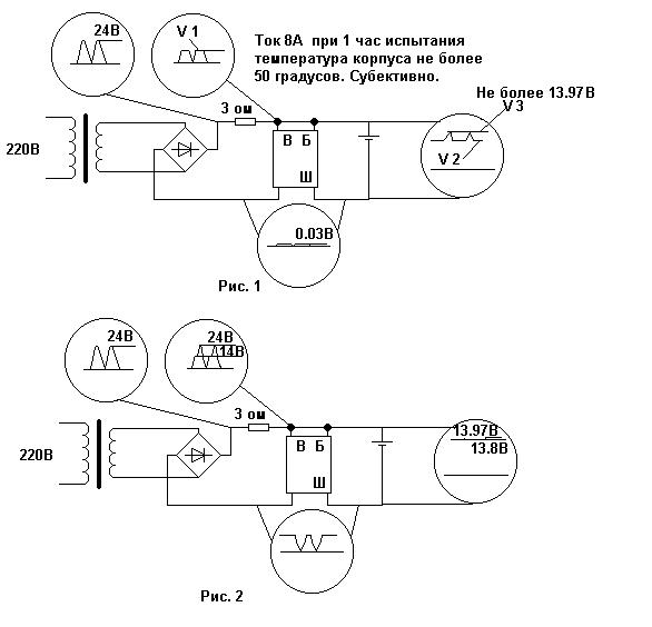

А то, что изобразил abramobich, это даже
не схема а невнятная картинка.

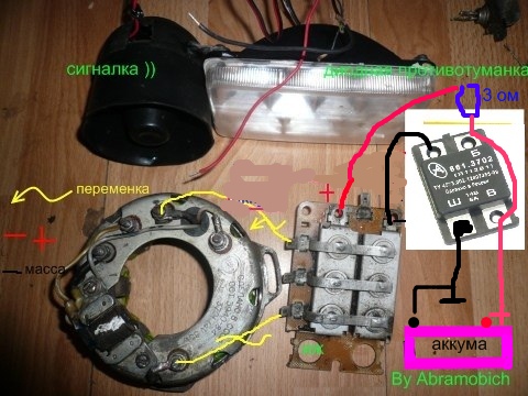

shurey34 писал(а):Приведенная схема уже проверена на практике или пока,так сказать,пробный вариант? Тоже нужен акб в сети,но хочется использовать комплектующие,которые можно купить-поменять и не сидеть над ними с паяльником.abramobich писал(а):типа так сделал янадёжненько
схема пока не проверена . но так как все детали халявные то пока попробую её. если все верно то должно заработать если товарищь выше прав что небудет работать то естть и другие регуляторы работающие правильно. этот возможно небудет подавать на акум изза переизбытка на входе в него напряжения.так как будет считать что щеткам навалом подано.проверю ,покумекаю и исправлю и выложу заведомо рабочую

Вы лично проверяли напряжение после диодного моста, на холостом, средних, максимальных?abramobich писал(а): ты же уже сам ответил на всевозможные вопросы по работоспособности!!этот регулятор отпирает будь там хоть полтора вольта на входе в него,запирает при 14(ну или какой купиш-коих ва наличии под 13--,14--)он привысив порог 14 либо снижает силу подачи на щетки либо обрывает.насчет обрывает я неуверен иначе загорался бы чек на панеле что зарядка неидет.лично мне неважно как она работает на холостых ,а важно как надежно работает на средних. а самое главное что бкс отдыхает и выполняет лиш функцию бсз.и купить этот регулятор можно в любом захолустном магазине автотаз. добавлю еще что напряжение на холостых оборотах по госту составляет 11.5.если уж нехочеш жрать ресурсы аккума то можно добавить диод перед акку и подцепиться непосредственно до (светооборудование) а акум будет пока заряжать жпс,елефон,питать рацию,..... я же небуду париться по остальным вопросам схем так как на борту будет все из светодиодов разной мошьности и мне хватит с запасом
При оборотах 2500-3000 +/- напряжение до реле будет далеко за 14в, соответственно реле обрежет напряжение на "выходе", тогда от чего питаться потребителям как не от аккумулятора. А если в цепь аккумулятора поставить диод тогда потребителям вообще не откуда брать питание, так как на оборотах реле обрежет напряжение. Получается на холостых идет напряжение с генератора ,а на средних и высоких нет ...
Из тех описание этих реле получается оно импульсное, то-есть либо открыто либо закрыто, но с высокой частотой колебаний...
То есть если вы планируете крутить мотор не больше 3000, то схема возможно работоспособна. А без аккумулятора или с севшим, крутанул выше 3000 и все приборы потухли, так как напряжение поднимется выше 14 в до реле, и оно обрубит его на выходе
Чисто мое мнение по вашей схеме, лично я реализовывал на минске так http://www.minskmoto.ru/viewtopic.php?f ... 93#p159393

а вот если так же скептически глянуть на это??Minsk ua писал(а):C обмотки освещения генератора идет переменное напряжение 11-35в в зависимости от оборотов( проверено на практике, тестером пользоваться умею, образование позволяет). После диодного моста получаем постоянку 11-35в. Принцип работы автомобильного реле(данного типа, что на фото) такой, если напряжение поднимается выше 14,.. в то на якорь реле начинает подавать меньше напряжения, тем самым не давая выйти за допустимый порог. При падении напряжения в основной сети , реле увеличивает напряжение на якоре, тем самым не давая выйти за минимальный порог.abramobich писал(а):типа так сделал янадёжненько
А в данной схеме на реле будит идти напряжение далеко выше 14,..в на средних оборотах, соответственно на аккумулятор напряжение будет сильно обрезаться дабы стабилизировать основную сеть... . Да и силовая цепь реле не рассчитана на большой ток, и максимальное напряжение 35в, и принцип работы другой.
Чисто мое мнение )))

возможно даже резистор ставить ненадо
потому что там использовался транс 24в, а у нас генер переменных значений видимо зарядку мастерили для аккум .ну я согласен что на приличных оборотах есть около 30 вольт. так как шипает пяльцы от провода.ну это будет влиять лиш на скачки напряжения импульсные в виде 3 вольт вверх. но кондер на 4000 поправить должен(это при условии что небудет аккума) а так аккум сам кондер и напряжение будет строгое 13.8 в сети как и пологается.кипеть он недолжен вроде. поставьте кто нибудь на путь истынный а то каша в голове

Не удержался,съездил в гараж,померил напряжение после выпрямителя (вольтметром ТАЗ-2105,ибо китайский мультиметр на заведенном движке глючит ) Иж-планета с генератором 43.3701. Напряжение ХХ-стрелка на границе белой и зеленой зон,набираешь скорость около 30 км/ч- стрелка упирается в крайнее правое положение даже при всех включенных потребителях. На нейтрали прибавляешь газу примерно до 1.5 тысяч об/мин(на слух)-РР от ТАЗа обрубает ток на выходе. Мой вывод-непригодна данная схема, нужен другой регулятор. После 15-го получу зарплату,буду мучить РР от чина-мопедки. Как-то так.
