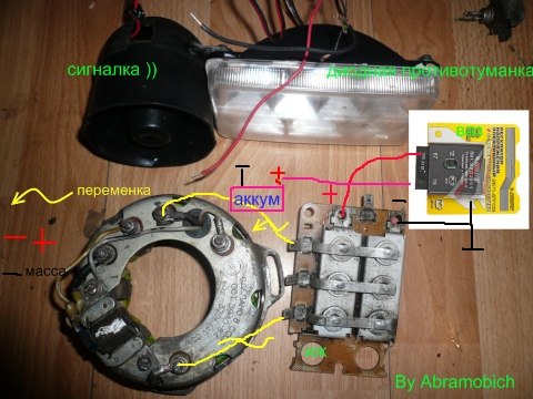

Re: Вопрос по статье "Аккумулятор" из рубрики "Полезные стат
типа так сделал я
надёжненько
- схемочка.jpg (50.46 КБ) 2224 просмотра
Приведенная схема уже проверена на практике или пока,так сказать,пробный вариант? Тоже нужен акб в сети,но хочется использовать комплектующие,которые можно купить-поменять и не сидеть над ними с паяльником.abramobich писал(а):типа так сделал янадёжненько
C обмотки освещения генератора идет переменное напряжение 11-35в в зависимости от оборотов( проверено на практике, тестером пользоваться умею, образование позволяет). После диодного моста получаем постоянку 11-35в. Принцип работы автомобильного реле(данного типа, что на фото) такой, если напряжение поднимается выше 14,.. в то на якорь реле начинает подавать меньше напряжения, тем самым не давая выйти за допустимый порог. При падении напряжения в основной сети , реле увеличивает напряжение на якоре, тем самым не давая выйти за минимальный порог.abramobich писал(а):типа так сделал янадёжненько
А в данной схеме на реле будит идти напряжение далеко выше 14,..в на средних оборотах, соответственно на аккумулятор напряжение будет сильно обрезаться дабы стабилизировать основную сеть... . Да и силовая цепь реле не рассчитана на большой ток, и максимальное напряжение 35в, и принцип работы другой.
Чисто мое мнение )))
Надо пробовать на практике. Подозреваю,что при исп-нии диодного моста бпв 14-10 вряд ли мы получим на выходе при макс. оборотах более 20 вольт. Во второй половине месяца попаду в гараж,попробую-все нужные по данной схеме детали имеются на полке.
На диодных мостах есть конечно потери , но не да такой степени. Проверял на практике, после моста напряжение 11-35 вольт!!!shurey34 писал(а):Надо пробовать на практике. Подозреваю,что при исп-нии диодного моста бпв 14-10 вряд ли мы получим на выходе при макс. оборотах более 20 вольт. Во второй половине месяца попаду в гараж,попробую-все нужные по данной схеме детали имеются на полке.
"Функцией регулятора напряжения является стабилизация напряжения при изменении частоты вращения и нагрузки за счет управления током возбуждения.
Электронные регуляторы изменяют ток возбуждения путем включения и отключения обмотки возбуждения от питающей сети (дополнительных диодов).
С увеличением частоты вращения ротора напряжение генератора повышается. Когда оно начинает превышать уровень 13,5…14,2 В, выходной транзистор в регуляторе напряжения запирается, и ток через обмотку возбуждения прерывается. Напряжение генератора падает, транзистор в регуляторе отпирается и снова пропускает ток через обмотку возбуждения.
Чем выше частота вращения ротора генератора, тем больше время запертого состояния транзистора в регуляторе, следовательно, тем сильнее снижается напряжение генератора. Этот процесс запирания и отпирания регулятора происходит с высокой частотой. Поэтому колебания напряжения на выходе генератора незаметны, и практически можно считать его постоянным, поддерживаемым на уровне 13,5…14,2 В. "
Другими словами - При оборотах выше холостых, ток на аккумулятор идти не будет, а все потребители будут жрать ток с аккумулятора!!! Если данная схема вообще работоспособна
Ну а проверять, или нет, дело ваше)))
В этом генераторе, 43.3701, НЕТ обмотки возбуждения!Minsk ua писал(а): "Функцией регулятора напряжения является стабилизация напряжения при изменении частоты вращения и нагрузки за счет управления током возбуждения.
Вы хотя б удосужились причитать предыдущие посты, я прекрасно знаю что на минском генераторе нет!Heval писал(а): В этом генераторе НЕТ обмотки возбуждения!
Постами выше abramobich предлагал автомобильный регулятор зарядки рассчитанный на наличие обмотки возбуждения установить на генератор минска...
Теперь я надеюсь понятно к чему я написал
Так ведь я вовсе не в упрёк, а в продолжение и подтверждение!
А то, что изобразил abramobich, это даже
не схема а невнятная картинка.
