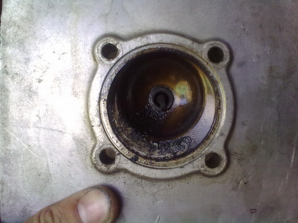

Den-T вопрос к тебе. На фотографии головка с мого двигателя, видно нагар полосой. Мог бы ты прокоментировать его, понимаю что с продувкой что-то не то, но что? Или так и должно быть?

А что тебя нагар смущает?
То, что не равномерный?
Дак это от поверхности зависит.
Чем она ровнее, тем меньше пристает нагар.

Смущает потому что он перпендикулярен выпускному окну. Снимал головку с пускового двигателя ПД-8 так там он был направлен что на поршне что на головке к выпускному окну, Тоесть получается продувка симметрично работает.

Мотоцикл нормально едет?
Ты отполируй для начала то, что отверткой накорябал.
