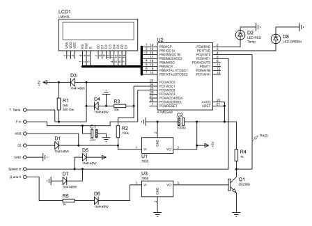

ZeeLog
Сообщения: 208
Re: Электроника от ZeeLog'а
Сообщение ZeeLog »
Вот сжатая схема версии 1,2
alex-ara
Сообщения: 49
Зарегистрирован: 15 июл 2010, 14:12
Мотоцикл: Минск ММВЗ 3.112.1 85
Откуда: Украина. Одесса
Сообщение alex-ara »
А где и спользуються эти контролёры?!
ZeeLog
Сообщения: 208
Сообщение ZeeLog »
да где угодно, я например в брелке от сигнализации находил
aspid13
Зарегистрирован: 28 июн 2011, 14:38
Мотоцикл: ММВЗ 3.112
Восход 3м
мопед "дельта", "карпаты"
Honda Hornet
Сообщение aspid13 »
А возможно ли организовать на данном микроконтролере такую приблуду аж о четырех функциях:
1- ставим температурный датчик на ребра охлаждения индикацию выводим на 4 светодиода (положим синий-холодно, зеленый норма, желтый-опасно, красный -перегрев)
2- организуем тахометр индикация опять таки светодиодная положим 2 зеленых 3 желтых 1 красный (рассусоливать и разьяснять вроде не надо)
3- на знаю с чего срисовывает скорость (наверное можно приспособить вело датчик с парой магнит-геркон) и выводит в числовом значении на табло (не жк а полупроводниковая светящаяся 3-х символьная панель)
как по мне было бы актаульно, усли удасться вам такую разработать ,то за зиму спаяю, переделаю полностью приборку.
