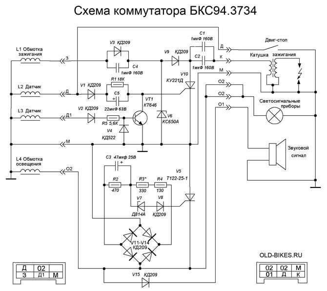

А может посоветуйте схему подключения проверки индукционного датчика и обмотки зажигания (одной из 5 на статоре) на замыкание на корпус, замер их сопротивления? Подключаться к клеммам Д, Д1, З как и в какой последовательности? На самом статоре все лаком покрыто. Имею схему, на ней есть, что на входе в коммутатор, но не имею Ваших знаний :?:

Nikolai70 писал(а):А может посоветуйте схему подключения проверки индукционного датчика и обмотки зажигания (одной из 5 на статоре) на замыкание на корпус, замер их сопротивления? Подключаться к клеммам Д, Д1, З как и в какой последовательности? На самом статоре все лаком покрыто. Имею схему, на ней есть, что на входе в коммутатор, но не имею Ваших знаний :?:
д и д1 дале между 3 и м и все виводи один щуп на корпус статора другой на виводи катушек
если не поняли чтото спрашивайте

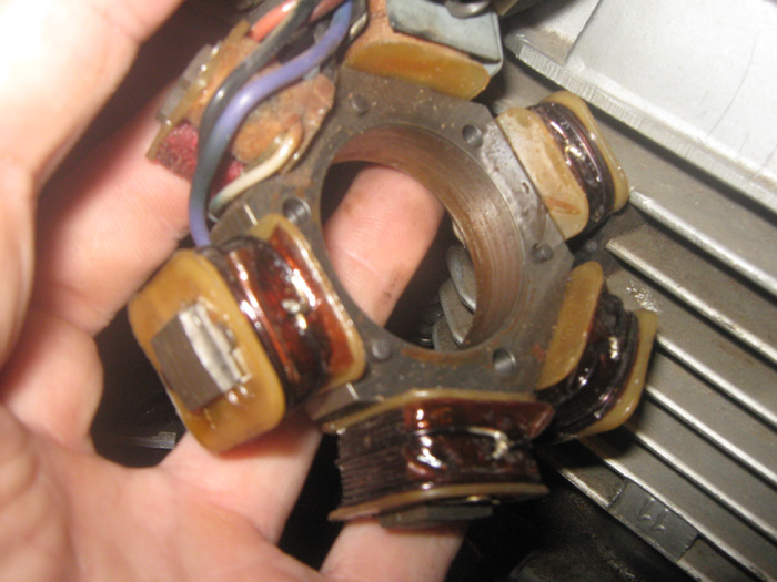

сделай фото статора с разних сторон чтоби било видно виводи проводов и измеряй сопротевление обмоток а не напрежение
статор крупно.jpg (147 КБ) 2449 просмотров
Уважаемый Sjksander!

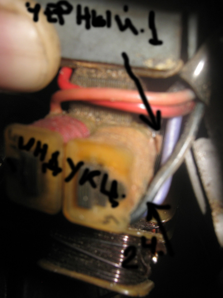

Фото сзади выкладываю. На пластине крепления 2 (видимо "масса"). 2 черных и один розовый от датчика . 1 сиреневый от катушек для потребителей. 1 красный от катушки зажигания. Если можете, подскажите на каких проводах измерять напряжение на зажигание. Какие и как прозванивать. Огромное спасибо.
Огромное извинение, вызвали на работу, до утра.
вверху катушка для цепи зажигания. красный провод от неё.
Датчик индукции 3 провода..jpg (118.2 КБ) 2447 просмотров

измерь сопротивление датчика и катушки зажигания и напиши скока будет
