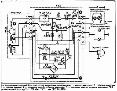

Сообщение mixat37 »
напряжение на зажигании не более 150 В, оно ограничено двумя стабилитронами включенными последовательно: для схемы с БКС 262.3734 это V2 и V3 для схемы с КЭТ это D4 и D5. В случае если напряжение станет больше выйдет со строя конденсатор С1 2мкф * 160 В (в КЭТ С2)

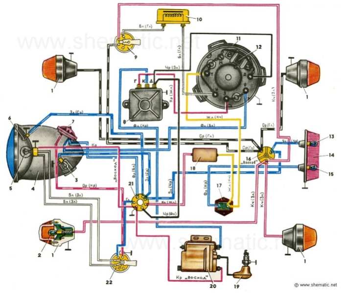

Сообщение EVRO »
Электрооборудование мотоциклов Восход 2, Восход 2М и ММВЗ 3.115 - цветная схема
Условные обозначения датчиков, органов управления и контроля к схеме электрооборудования мотоциклов.<br /><br />1 - указатели поворота;<br />2 - лампа указателя поворота;<br />3 - лампа подсветки спидометра;<br />4 - фара;<br />5 - лампа А6 — 32 + 32;<br />6 - лампа А6 — 6;<br />7 - звуковой сигнал;<br />8 - электронный коммутатор;<br />9 - переключатель указателей поворота;<br />10 - дроссель;<br />11 - генератор;<br />12 - датчик;<br />13 - лампа освещения номерного знака;<br />14 - задний фонарь:<br />15 - лампа сигнала торможения;<br />16 - соединительная колодка;<br />17 - включатель сигнала торможения;<br />18 - реле-прерыватель РС421;<br />19 - свеча зажигания;<br />20 - высоковольтный трансформатор;<br />21 - центральный переключатель;<br />22 - переключатель света.
4 - фара;
6 - лампа А6 — 6;
10 - дроссель;
11 - генератор;
12 - датчик;
14 - задний фонарь:
mixat37
Сообщения: 98
ММВЗ 3.112.11 1987г.
Re: Схемы проводки
Сообщение mixat37 »
дополняю схему Бкс МИНСКА номиналами неуказанными на схеме.
**V7 - КС147А для БКС 251.3734 (напряжение 6 В)
Д814А для БКС 261.3734 (напряжение 12 В)
корректировать напряжение всеравно придется резистором R4 т.к. у стабилитронов из разных партий напряжение стабилизации немного отличается
