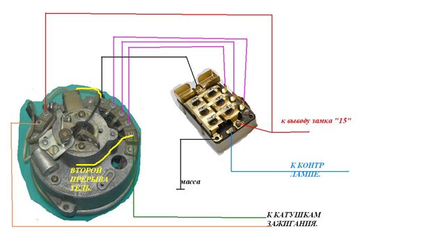

Смотри по этой схеме все провода,взял с инета,по ней у себя делал,на подпись второй прерыватель не смотри,это подпись для юпитера.
Или как сказал Fulcrum,пробуй заменить реле
