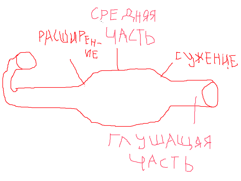

минимум из таких частей должен состоять настроенный глешитель
Последний раз редактировалось tigrik 13 ноя 2009, 00:56, всего редактировалось 1 раз.
Makak
Сообщения: 297
Re: как собрать резонатор?
Сообщение Makak »
Не путай народ, это не глушащая часть!
Редактировалось: Так и это не глушащая!

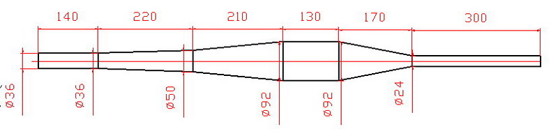

Вот нашел чертеж резонатора для стандартного минска вот только как узнать будет ли он работать или нет? Вроде бы расчитан на средние обороты. Хочу себе зимой сварить. Кто что знает отпишитесь. Спасибо.
Собственно вот он.
Собственно вот он.

Этот чертеж который ты выложил для минска? И на какие обороты он примерно расчитан?

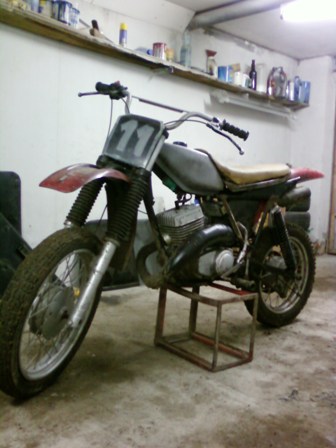

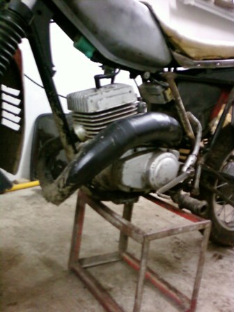

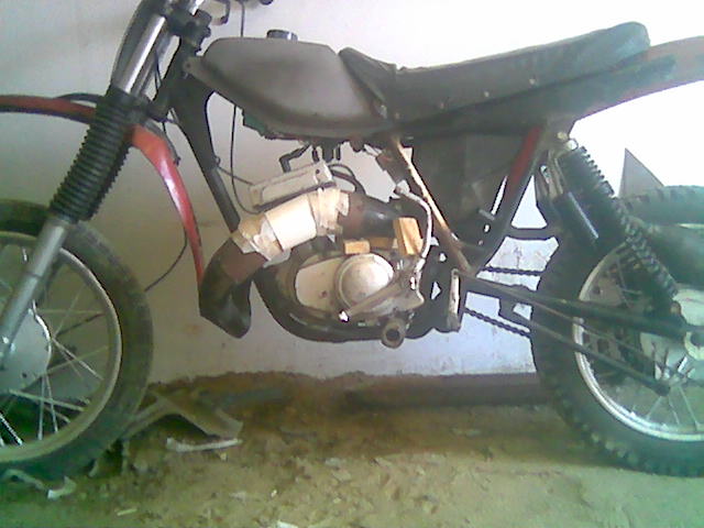

хотел фотки выложить после того как полностью байк доделаю , но все руки не как не доходят, до покраски ,до обвесов. Поставил только явский карб

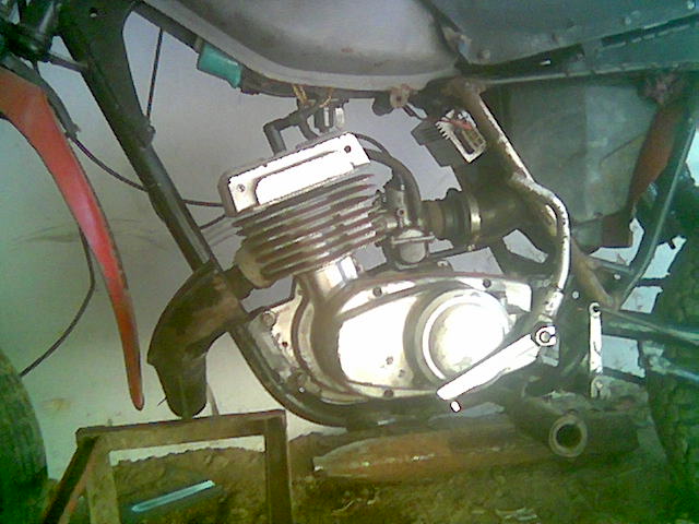

Откуда: Астрахань
Сообщение Crewl »
еще
