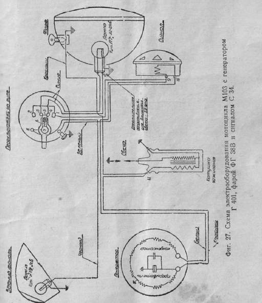

Ребят помогите дураку разобраться.... взял схему старую на свой минск 104, а там какая то ерунда, провод плюса с гены идет на катушку, и с нее же на замок зажигания, а замок замыкает в одном положеннии на массу!!! как это ? згорит ведь(((
ПЫ,СЫ на катушке по схеме второй провод масса!!
СХЕМА ММВЗ.jpg (40.49 КБ) 4889 просмотров

генератор поременного тока вроде, так что плюсов минусов нет.
катушка соединяется с выводом прерывателя, осветительная обмотка с катушкой зажигания не соединяется. Всё правильно, собирай.

galkin24 писал(а):генератор поременного тока вроде, так что плюсов минусов нет.
т.е не очковать и все по схеме делать ? ( просто привык к авто проводке там то ток постоянный)))))
и правильно вывод катушки пустить через ключ( замок) замыкающий на массу?

да, у меня на массу замыкает и ничего не случилось

что может случиться? эта штатная схема включения ( обмотка зажигания параллельно прерывателю)

все понял ребят... там замок замыкает на массу в роли противоугонки.... а так 2 контура, зажигание, и свет)))
