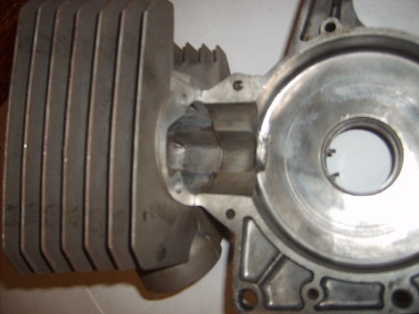

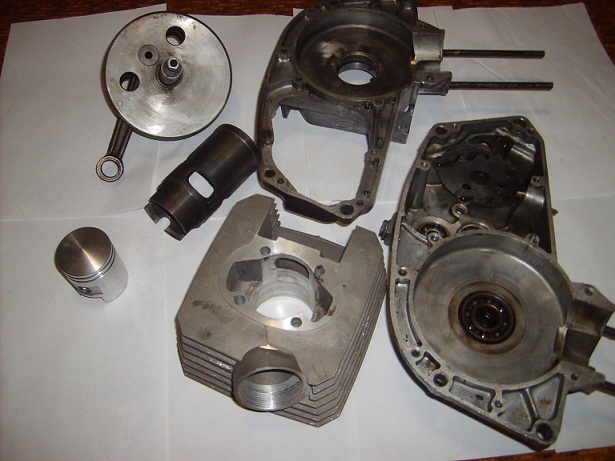

раскидал я значит мотор полностью...
и затеялся совместить каналы продувки картера и цилиндра...

Re: МИНЗИД
Целиндер Атлант?????

Сообщение skitchen »
так как есть запасные половинки картера, решил поэксперементировать и расширить каналы под размеры в китайском цилиндре. Хотя получаеться они имеют почти одинаковое сечение в начале и на выходе в камеру сгорания... а Григорьев советует делать в начале больше диаметр а к выходу плавно уменьшая его...
цилиндр ТПК "Мотомир" хотя.... ))

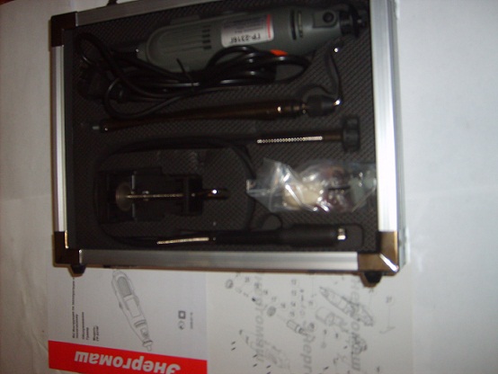

Для удобства работы прикупил бормашинку с набором шарошек...

Re: МИНЗИД
у меня похожая бормашинка

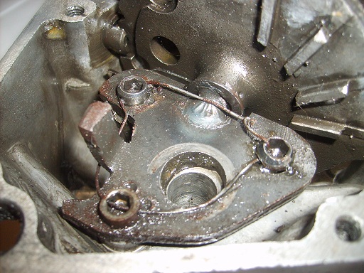

болты крепления кулиссы кпп заменил на внутренние шестигранники просверлил отверстия в них и соединил жесткой стальной проволокой, чтоб не прослаблялись в процессе эксплуатации.

Сообщение sanek96 »
передачи плохо переключаца будут нада под конус болты заточить
пробовал. вроде всё четко..

Сообщение sanek96 »
на ходу проверьте
