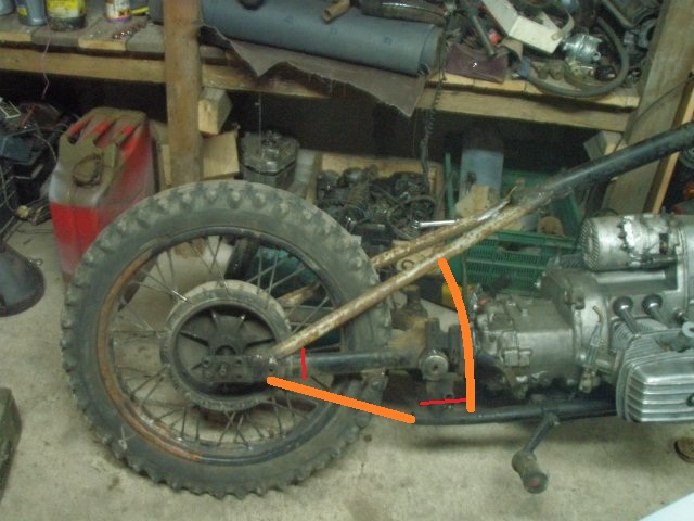

Смотрел, печально. Но эта тема не про красный днепр. Колхоз тут в страшном как атомная война хвосте твоей рамы.
Хотя, если нет стапеля для варки рамы, то ты все сделал правильно. Вечером выложу пару набросков как исправить ситуацию малой кровью. И получить на выходе нормальную красивую раму.

Мда... Почему человеку проще спрятать раму, чем сделать ее красивой( Не очень хорошее начало проэкта(
На рисунке оранжевым - ввариваемые трубы; красным - места отреза старого маятника.
Получаем красивую и крепкую конструкцию.

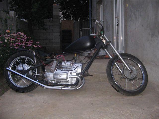

Вот примеры:
Неужели лучше оставлять старый?

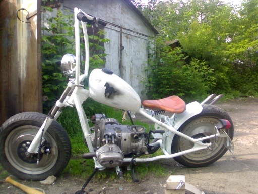

а вот сиденье с первой фотки заинтересовало

Воот, уже лучше. =) Про сиденье не знаю. Какой то самодел на вело амморте. Делается в принципе элементарно.

Решено, сделаю такое сиденье

Блин... Да выреж полностью эту страховидину. Будет и прочнее и красивее... нарисовал же нормально, нет оставил штатный... главное на оппозите не выкладывай, сразу в цитатник загремишь)

дак, он приварит наверно потом еще в низу трубу и отпилит маятник нафиг...а так делает, возможно, что бы рама не "ушла"
