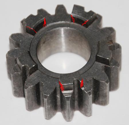

Re: Планета 4-- выбивает вторую передачу
Проблема решается путем подрезания зацепления шестерней с помощью болгарки, а картер и подшибники сдесь не причем!
ты меня или не слышиш или не понимаеш. Сделай зацеление не под 90 градусов ,а под 75-80 на всех шетернях подреж и ничего не будет выбивать и все будет включаться на любых оборотах.!!! поверь мне !
Шестерня коробки Иж второй передачи.JPG (25.41 КБ) 3423 просмотра
Сообщение shurey34 »
Да знаю,просто лишь из-за этого не хочется в движок лезть. Как попадется хороший советский картер на замену моему(посадочные места пдш коленвала в левой половинке разбиты-расточены- завтулены бывшим хозяином и вызывают некоторые опасения) так заодно и кпп постараюсь привести в норму.
