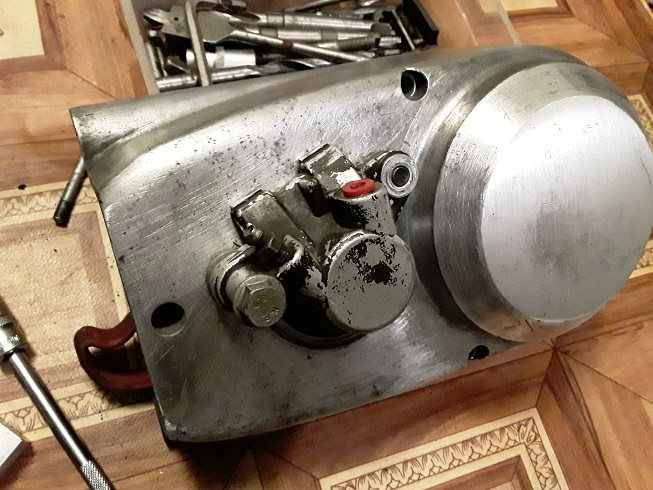

Подниму тему :) Легко сделать гидровыжим.
Покупаешь такое: http://begemoto.com/index.php?productID=6389" onclick="window.open(this.href);return false;
Нарезаешь в крышке резьбу, устанавливаешь.
Катаешь по селу, и показываешь пацанам какой у тебя модный мот :)

Суппорт от скутера Хонда Аф27, диаметр поршня суппорта 30мм, работает отлично. Вот https://www.youtube.com/watch?v=2yzPCJf5UH8" onclick="window.open(this.href);return false; и вот https://www.youtube.com/watch?v=DRl9q5LhGkE" onclick="window.open(this.href);return false;
