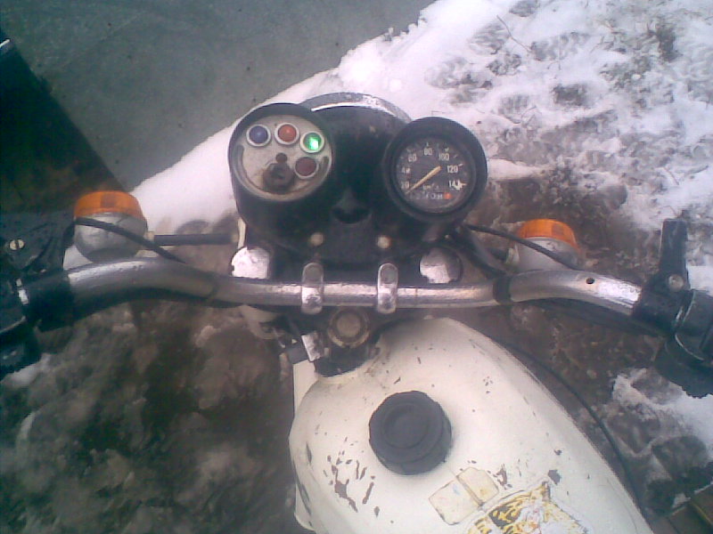

подскажите чем от шкурить наклейки с бака!

нождачной бумагой!

наклейки бумажные? если да, то попробуй бензином и ножечком.

tigrik писал(а):нождачной бумагой!
да он тогда всю краску содрет вместе с наклейками :!:
Re: Покраска мотоцикла
возьми и намочи тряпку,положи на наклейку,и сдирай,если конечно наклейка бумажная

пробовал не отходит толь бак покоцал а скраской сдирать придётся всё !
Никола
ну так содри,зима длинная,потом прогрунтуешь и покрасишь,а потом нанесешь лак :wink:
