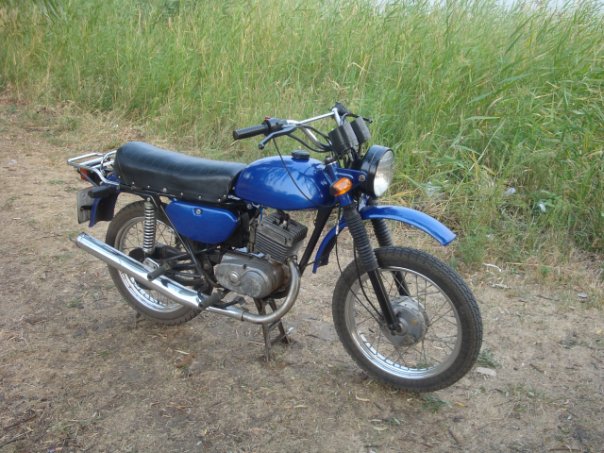

Evgen
Сообщения: 12
Зарегистрирован: 31 мар 2010, 22:55
Мотоцикл: ММВЗ 3.112.11,Карпаты 2,Волга Газ24,Заз968м
Откуда: Донецк Украина
Re: законченная покраска
Сообщение Evgen »
А вот мой)

Baiker125
Зарегистрирован: 07 июл 2010, 18:09
Мотоцикл: Минск,Муравей
Сообщение Baiker125 »
Evgen расскажи как ты его красил? Сколько краски, какой краски, пользовался ли лаком?
Evgen
Сообщения: 12
Сообщение Evgen »
Краска автомобильная Novol(синий металлик)Потратил где-то грамм 300.Весь мот был зашкурен до металла(это делать не обязательно)))На подготовку потратил недели 3)Бак был с ушами,весь во вмятинах,да еще и дырявый(все сначало шпаклевалось стартовой шпаклевкой,потов финишной,потом грунтовалось,а уж потом только красилось+вскрывал лаком)После каждого слоя,все выводилось до идеальной гладкости огромным набором шкурок)Все красил пульверизатором от компрессора)Бюджет работ примерно 70 у.е+1.5 месяца работы(в свободное от работы время)
