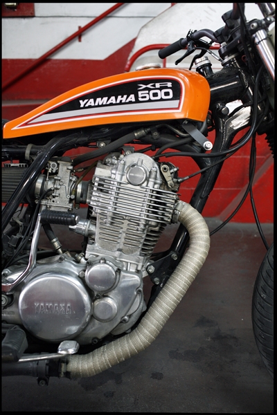

Асбестом обмотать,термо лентой или стекло лентой.
Как здесь колено обмотано.
