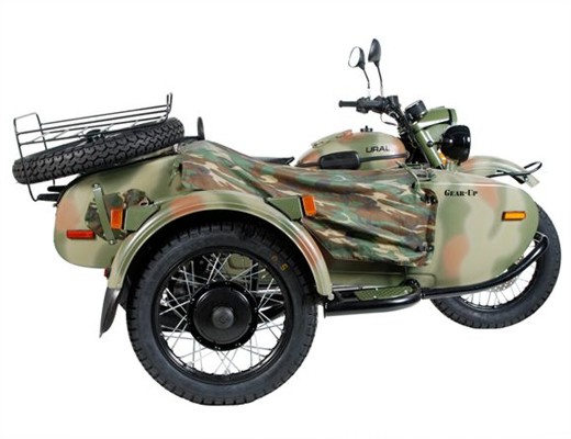

Shuravi писал(а): Как раз на "Урале ступицы колес штампованные сварные и спицы изогнутые. Литые алюминиевые ступицы и прямые спицы имеют колеса "Днiпро".

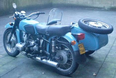

Вы издеваетесь что-ли:
Фотка маловата конечно,но отчетливо видно что способ присоединенения спиц к ступице такой же как на Минске,спицы согнуты под прямым углом.
А тут уральское колесо с алюминиевой ступицей,принцип как на ИЖе.Такие колеса ставили на Уралы Туристы и Соло вместо железных.

Колеса Урал Турист с литыми ступицами и одинаковыми спицами живут долго и счастливо.

в первый раз вижу урал с дисковыми тормозами
