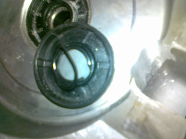

Здравствуйте! Вопрос немного не по теме но уж очень срочно нужно, подскажите пожалуйста размеры распорной втулки на мотоцикле Восход 3 а то двигатель не при себе да и померить нечем нет инструмента. Это вторичный вал коробки передач на ведущую звезду который идет! Загружаю фото, ребят помогите с размерами
втулка между сальником и валом

у меня как раз восход лежит в коробках весь разобран до болтов. А вот втулки твоей не нашел :( но смотрю на вал и сальник могу дать почти безошибочные данные её собрал удел и вот тебе размер . Длина 13 , внутреннее 22,наруж 26. Кста продаю восход По запам в лс Пермь

Насчет сальника вопрос актуален! В Каком магазине искать этот злополучный 105-10441-б зид . Вывернуло порвало . А так краштест прошел хорошо в бензине валялся , в кипятке грелся и ниче . Эластичный но не выдержал давления . Вот хочу пойти поискать немецкий так вопрос от каких авто смотреть например?
