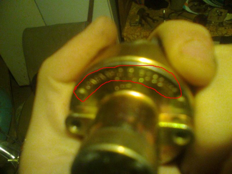

Я тож как то купил замок зажигания на минск,цену не помню уже:(на вид показался нормальным, но когда поставил по работал наоборот:( когда включаешь он глохнет а когда выключаешь и вытаскиваешь ключ -заводиться:(на ключе была надпись похожая на ИЖ но потом пригляделся там была надпись НЖ с дади замка была надпись сделано в POCCNN:(

случайно не такой????(к сожалению надписи не видно но там написано СДЕЛАНО В РОССNN)i1denisow писал(а):Я тож как то купил замок зажигания на минск,цену не помню уже:(на вид показался нормальным, но когда поставил по работал наоборот:( когда включаешь он глохнет а когда выключаешь и вытаскиваешь ключ -заводиться:(на ключе была надпись похожая на ИЖ но потом пригляделся там была надпись НЖ с дади замка была надпись сделано в POCCNN:(

забери деньги лучше))) я такой купил и на следующий день отдал продавцу))) а он мне и говарит: "я знаю что они такие но еще ни кто ни приходил не менял". пошел я в другой ларек а там такой же замок))) и езжу я СССРовским замком ток нет ключа(((minsk-forever писал(а):случайно не такой????(к сожалению надписи не видно но там написано СДЕЛАНО В РОССNN)i1denisow писал(а):Я тож как то купил замок зажигания на минск,цену не помню уже:(на вид показался нормальным, но когда поставил по работал наоборот:( когда включаешь он глохнет а когда выключаешь и вытаскиваешь ключ -заводиться:(на ключе была надпись похожая на ИЖ но потом пригляделся там была надпись НЖ с дади замка была надпись сделано в POCCNN:(

уже поздно))я снял чёрую пластиковую крышку на замке,повернул её так чтоб когда ключ вынят контакты наоборот замыкались,поставил её обратно и заклепал обратно
работает досихпор))

а я на свой ключ буду подбирать)minsk-forever писал(а):уже поздно))я снял чёрую пластиковую крышку на замке,повернул её так чтоб когда ключ вынят контакты наоборот замыкались,поставил её обратно и заклепал обратноработает досихпор))

точно такой же.и на ключе надпись НЖ:)minsk-forever писал(а):случайно не такой????(к сожалению надписи не видно но там написано СДЕЛАНО В РОССNN)i1denisow писал(а):Я тож как то купил замок зажигания на минск,цену не помню уже:(на вид показался нормальным, но когда поставил по работал наоборот:( когда включаешь он глохнет а когда выключаешь и вытаскиваешь ключ -заводиться:(на ключе была надпись похожая на ИЖ но потом пригляделся там была надпись НЖ с дади замка была надпись сделано в POCCNN:(
а я снял заднюю черную крышку и приделал еще один контакт:)))теперь все работает как надо:)Preim писал(а):а я на свой ключ буду подбирать)minsk-forever писал(а):уже поздно))я снял чёрую пластиковую крышку на замке,повернул её так чтоб когда ключ вынят контакты наоборот замыкались,поставил её обратно и заклепал обратноработает досихпор))
