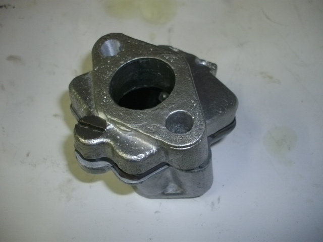

Кокиль доделал и сегодня была первая пробная отливка. Не очень удачная, но это поправимо, недочеты учтены

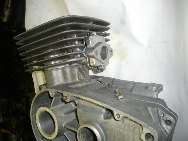

вот еще

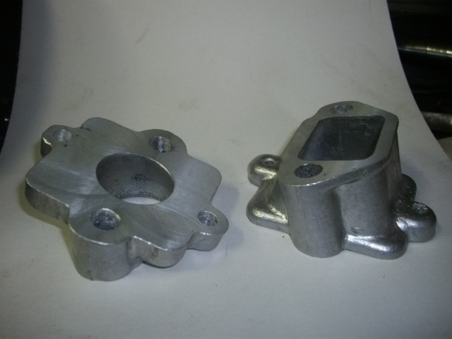

Процесс настроен! Есть первые готовые изделия!
Abysan
Сообщения: 184
Сообщение Abysan »
Смотрится очень даже здорово, аккуратно:) Респект

Еще ракурс

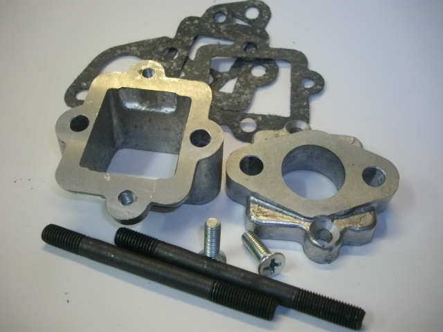

Есть несколько вот таких комплектов , для страждущих!

Den-T писал(а):Есть несколько вот таких комплектов , для страждущих!
Этот переходник под ЛК от скольки кубового Jog-а?
