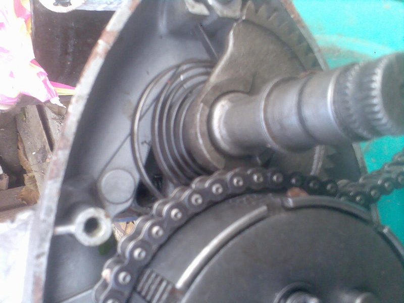

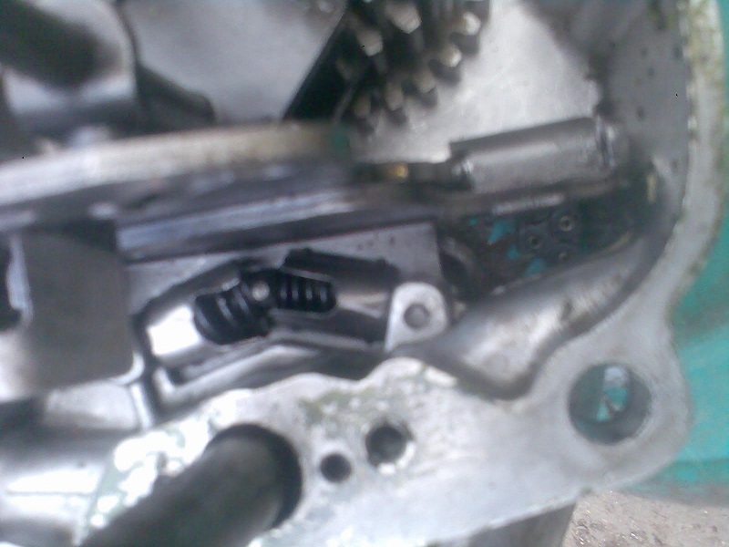

Про эти пружинки вспомнил-наиболее легкий случай ремонта с коробкой.Да и если быть точным,то пружинки эти вро де и не в коробке находятся,но скоростя появляются при замене лопнувшиш этих пружин.А так конечно колоть нужно-шестерни менять,вилки поломанные.Тем не менее эти пружинки частенько ломаются.При СССР курочили автоматы электрические и прочее -искали эти пружинки.Сейчас позвони в магазин-возможно есть. А фотку таки сделаю.Может и кому пригодится.Хотя бы для расширения знаний про Яву-старушку.У меня эти Явы-старушки чуть больше двух лет.Так , что волей-неволей приходится разбираться с деталями и детальками.
Под большой пужиной заводного сектора,если присмотреться именно те пружинки.
Процесс замены пружинок лучше доверить специалисту по яве,что бы не напартачить и не наснимать чего лишнего.
Фото пр02.jpg (114.38 КБ) 1954 просмотра
До пружинки нужно еще и добраться
Фото пружинок.jpg (128.76 КБ) 1954 просмотра
