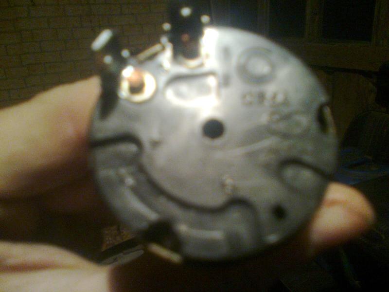

случайно не такой????(к сожалению надписи не видно но там написано СДЕЛАНО В РОССNN)

уже поздно))я снял чёрую пластиковую крышку на замке,повернул её так чтоб когда ключ вынят контакты наоборот замыкались,поставил её обратно и заклепал обратно :) работает досихпор))

minsk-forever писал(а):
i1denisow писал(а):Я тож как то купил замок зажигания на минск,цену не помню уже:(на вид показался нормальным, но когда поставил по работал наоборот:( когда включаешь он глохнет а когда выключаешь и вытаскиваешь ключ -заводиться:(на ключе была надпись похожая на ИЖ но потом пригляделся там была надпись НЖ с дади замка была надпись сделано в POCCNN:(
точно такой же.и на ключе надпись НЖ:)

а я снял заднюю черную крышку и приделал еще один контакт:)))теперь все работает как надо:)
