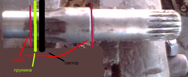

рисунок на скорую руку. будут вопросы отвечу вечером

я вот это и имел ввиду,шайба там тонкая

с помощью первой шайбы добиваются чтоб зубья сектора зацеплялись с зубьями на шестерни корзины по всей ширине зуба

ну вот я про нее и говорил у меня либо не было либо потерял
