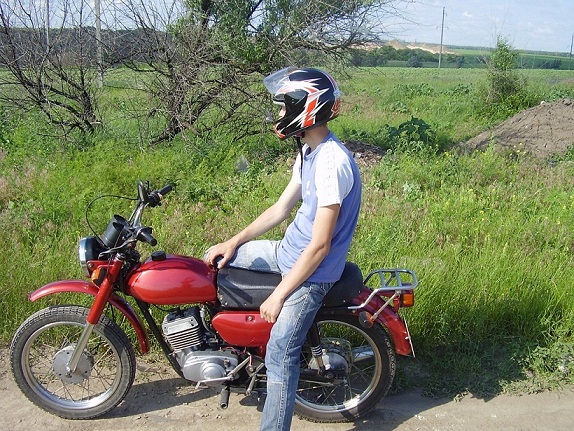

Мой минск) так просто в дополнение
Nesa m.jpg (176 КБ) 14878 просмотров

а минск у тя классный. хочу в такой же цвет красить, потом скину фотки :)

Спасибо, мот сам подготавливал и красил (цвет калина) :wink:
Я сам хочу тоже фотки мото позже на форум выбросить :)
