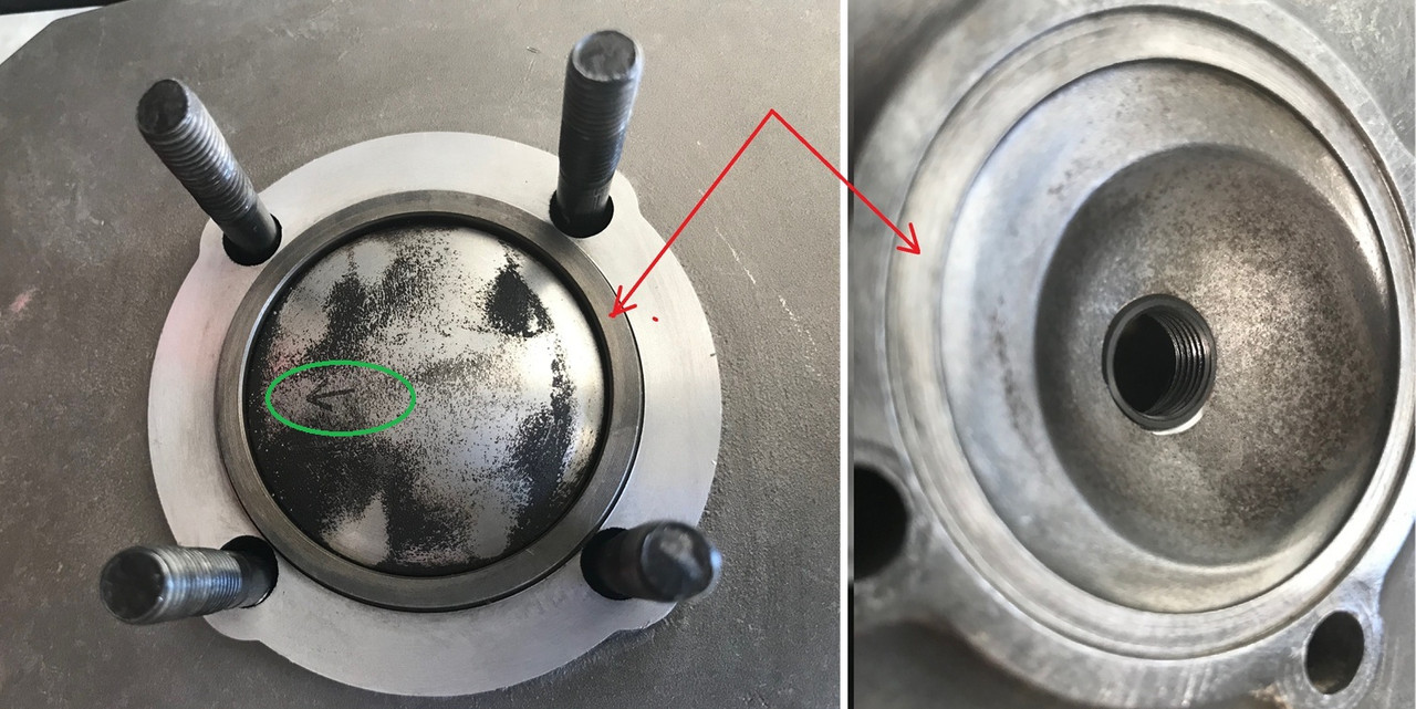

не понял, что значит промежуток (?!?) - голова цилиндра должна очень плотно прилегать к верхнему срезу цилиндра через прокладку!
Вот эти поверхости (отмечены стрелками) дожны быть ОЧЕНЬ плотно прижаты через медную или алюминивую прокладку, и никакого "подсоса" между ними быть не должно:
кстати, а поршень у Вас сориентирован правильно - стрелка указывает вперед (см. фото)?

Да , как раз про эти места я и говорил. Алюминиевое колечко было чуть больше чем место под голову цилиндра. Тогда установить медное? До замены было медное но оно сильно износилось. И каких размеров должно быть колечко?

Trickertt писал(а): 12 авг 2025, 10:19 Да , как раз про эти места я и говорил. Алюминиевое колечко было чуть больше чем место под голову цилиндра. Тогда установить медное? До замены было медное но оно сильно износилось. И каких размеров должно быть колечко?
Это "колечко" называется "прокладка головки цилиндра", и они бывают медные и алюминивые, медные предпочтительнее (на мой взгляд).
Продаются в любом онлайн магазине мотозапчастей на просторах бывшего СНГ (сейчас "погуглил" - вышло множество вариантов), так-же обычно входят в комплект моторных прокладок, которые опять-же продаются везде.
Размеры (если верить описаниям): внутренний диаметр - 52 мм., наружный диаметр - 60 мм., толщина ~0,5 мм.
Мы в детстве их делали из консервных банок (и не только для Минска), но сейчас такой необходимостии нет :)
